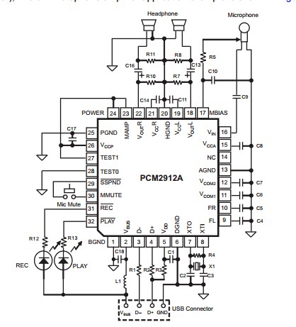

我看到PCM2912A有模拟音频输入,现在想直接把1v左右的信号从MIC输入,怎么弄呢?
你好:
我的建议是这样的:
1.信号单端输入,接隔直电容,
2.MIC bias不需要接
3.因为MIC 输入口输入电压有范围,datasheet page 4, 0.43 VCCA VPP,所以需要直接接1V左右的信号,还需要前面串电阻+电阻接地,将输入电压分压。
电阻的选取,取两组值计算即可知道引脚的输入电阻,即可算出实际所需的分压电阻。
您的意思是说屏蔽掉MIC bias 直接接信号如果信号过大的话用电阻分压!对吗?
