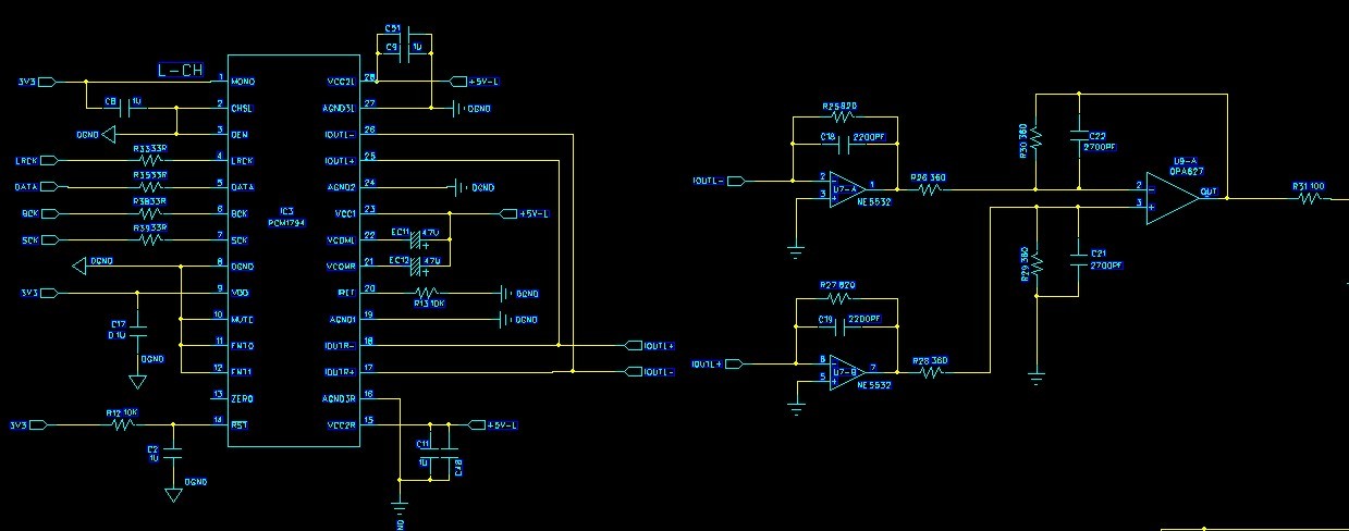

TI专家你们好!
我使用PCM1794做音频处理,采用单声道模式,发现声音很破,有杂音,沙音等怪怪的现象,就好像声音有残缺或者重叠一样,电路接法如附图,接回立体声模式就很正常,请问是什么原因?是否这种接法有问题?该如何解决?盼复。谢谢!

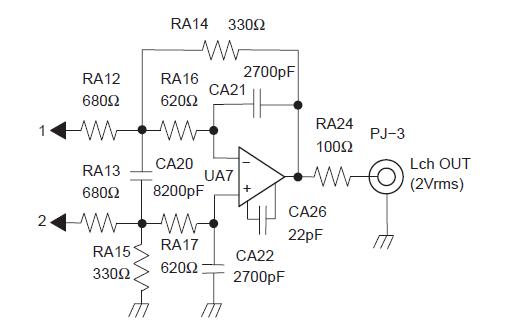

  • 补充下,把音量开到最大,暂停播放器,帖耳听都很难听到噪音,是否可以说明板子铺地没有问题?另外昨晚我又按照TI的1794使用手册上推荐的电路结构和数值更改LPF部分(如图),发现问题依旧,只要设置为MONO-L模式,把两个通道并起来就有杂音,单独接两个通道都是正常的,求解?
  • 你好:
    1.我看你的图上面只接了一个通道的滤波器,你提到的单独接两个通道应该是说每个通道分别工作,是吧?如果正常工作,说明芯片和滤波器起作用了。
    2.看你的图,是把连个通道并起来接成的MONO模式。但是我们的datasheet上并没有推荐这样接,我们推荐的MONO模式,请参加page 22,figure 26,balance的接法。
    3.PCM1794是电流型的DAC,输出是电流,直接把输出的两路并起来,输出的两个通道阻抗不是完全一致,就会造成回流。
    4.还有你需要看一下,两个通道输出的是同向还是反向,同向的顾虑如3,如果是反向,自然也不能并联。
  • 你好!非常感谢你的回复,首先按照datasheet上推荐的接法,运放数量太多了,如果采用单端输出,两个声道加起来要14片单运放,给PCB布线带来很大困扰,同时信号经过太多级运放处理后音质很难原汁原味!所以希望能有一个简洁的电路完成IV与LPF。纵观论坛,很多烧友用3片双运放完成并联两个声道处理(如图3),但是我也尝试过依然有杂音,很是困惑,不明白别人做的很成功而我做的不行,请专家帮忙分析下此电路的可行性与优缺点。谢谢!
  • 你好:
    这样的话,我觉得PCM1794输出的是电流,如果两个通道不匹配,是有机会并联引起噪声的。
    我的建议是试试输出串个电阻,调试一下电阻值,待两个通道的输出匹配后,再并联。
