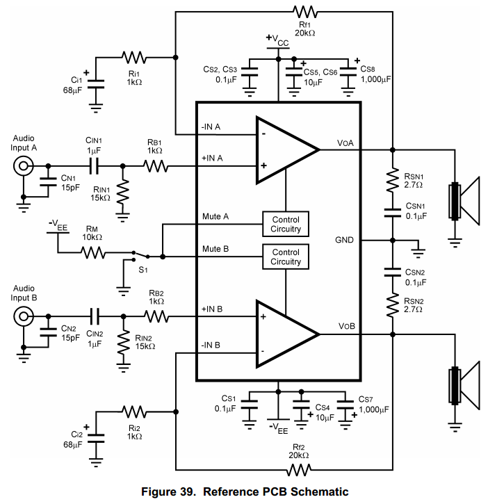

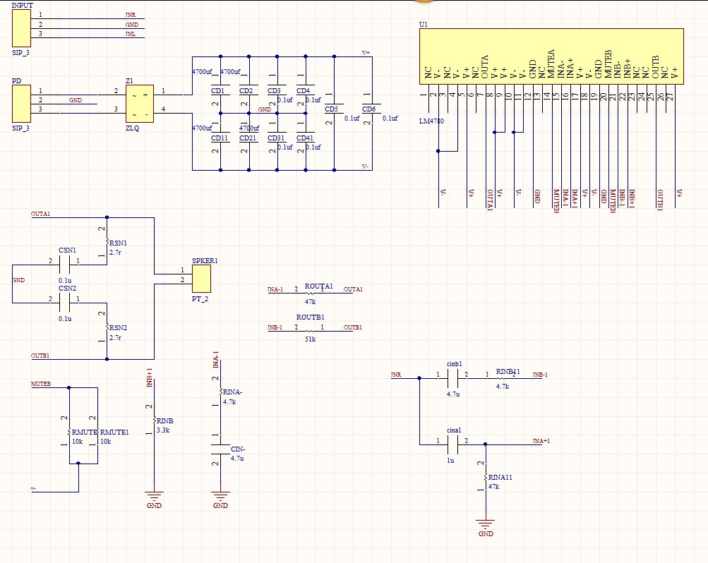

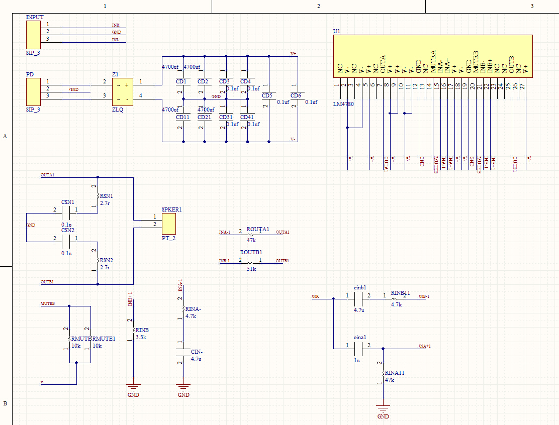

我在TI申请了LM4780 按照官方给出的桥式接法,接电路如图。当B通道反馈电阻一接上,芯片发热,自激振荡严重。。求助啊!!!
