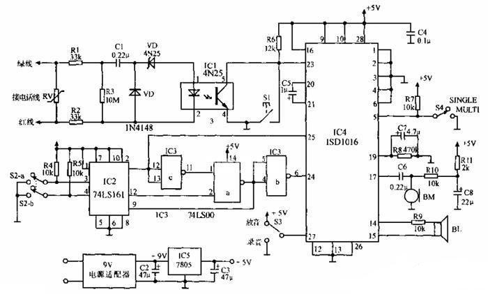

告别单调的电话铃声,让电话铃声丰富多彩是设计的目的。该电话为用语言芯片ISD1016制作的用语音代替电话铃声留言控制器的原理电路图。该控制器可以存贮留言、音乐、一首歌或其他声响,以此替代单调的振铃声。
