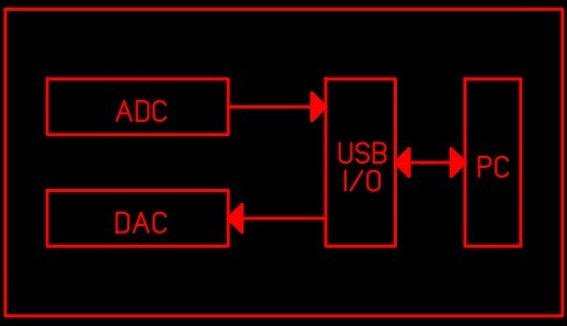

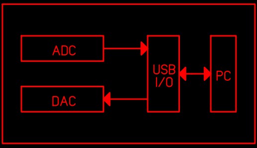

本来想用PCM2912A做输入输出的,但又担心效果问题所以想用USB+ADC+DAC的方案。
一种是USB+ADC+DAC.还有一种是USB*2+ADC+DAC
这个方案我又不确定USB芯片能否能承担同时输入输出任务!
然后就是不知道USB芯片怎么连接到ADC和DAC!
大神们能推荐几款芯片吗?给个参考电路可以不!
最好是高采样率高速度的拜谢!
第一次弄DAC这一类,不知道需不需要编程什么的,自己用的所以要求高了点!
  • USB可以双工通讯。但是USB是通讯+电源口,需要通讯协议支持,因此;实际系统是ADDA+通讯IC才能获得你设想的系统。TI有USB端口通讯IC,建议先看一下,就会有比较明确的方案了。
  • 你好:
    PCM2912A挺适合你的框图的啊?你担心效果,是想找更高位数的?
    你这需求的信号流向是这样的:
    Plackback:PC-USB-I2S-DAC
    Record:ADC-I2S-USB-PC
    所以你要找的芯片是USB可以转成I2S,PCM2912A同时集成了ADC和DAC。如果担心perfomance不够好,想找分立的,就要找USB转I2S的芯片,再用我们的分离codec。
  • PCM2912A集成了USB接口,DAC左右声道输出,一路mic AD输入,就是个声卡。
    如果想要位数更高的可以看看PCM2706(USB接口)和PCM2974(DAC)。
