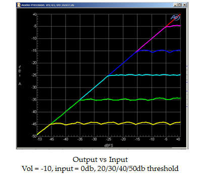

DRC动态范围控制这个是调节音频的输出幅度吗?还有就是TAS57XX GDE在TI的官网上的下载地址是什么,找了好久没找到下载点。。。麻烦TI的工程师指点江山,不胜感激!
  • 你好:
    1.DRC可以设置当输入达到一个门限的时候,改变输入的幅值,同时信号不失真。例如,我们用来做压缩。下图就是输入信号一直增大,当增大到门限值时,就被压缩为某一固定的值。这个就是DRC应用的典型范例。
    更多信息:

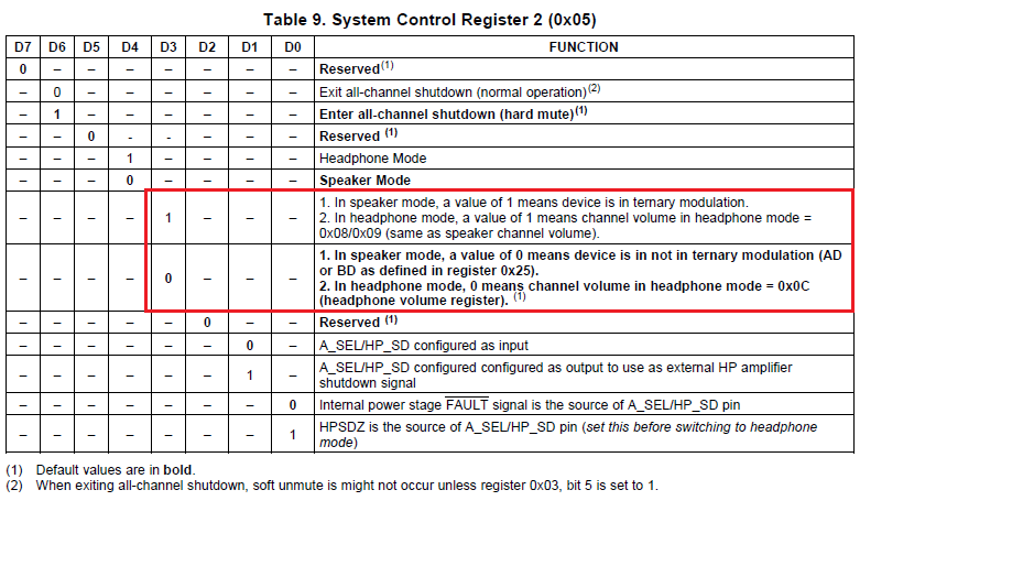

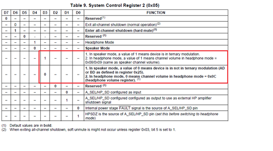

  • 还有另外一个问题,上次问过TI的工程师,我使用0X05寄存器写0X40SHUTDOWN之后,必须要写0X0才能恢复声音输出,而只把D6位写0无法恢复声音输出,
    上次你们的工程师说在你们的EVM板上试只写D6是可以恢复声音的,请问这是什么原因造成的,另外是PDN引脚拉低再拉高,需要重新复位5711并重写寄存器
    才能正常输出,这些是否跟芯片型号有关系?5711是否有不同后缀的型号呢?

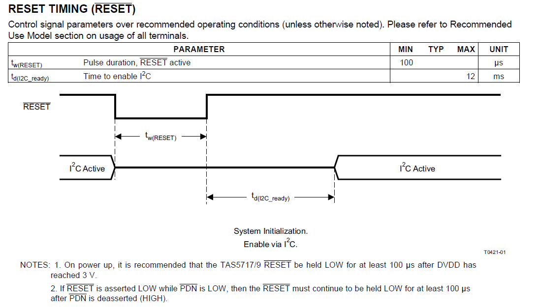

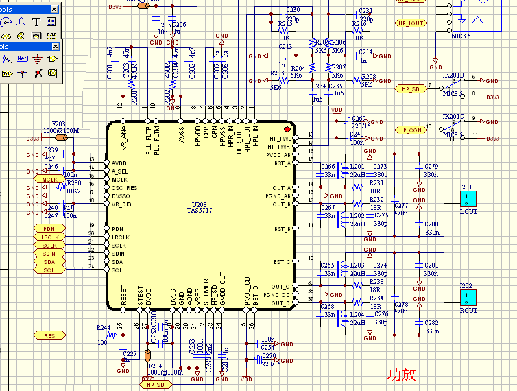

  • Dear Jacky & ALL TI EE
    如下为我的初始化代码!REST 与PDN 并在一起!
    现在IIC通讯没问题,读写正常,就是OUT_ABCD 没有输出!没有输出6V;
    希望您能帮我解决问题,非常感谢!

  • Dear flora , TAS5717已经有输出了!问题出在需要在5717复位后延时100ms才写入数据即可!、
    TKS!
  • 你好,
    感谢你的分享,刚刚看了一下datasheet中关于reset后的延时,确实有一个相关描述:
    谢谢你的分享!
    Best Regards,

  • 你好:
    0x05寄存器,还有D3位需要注意:
    你的D3=0,意味着SP模式下,0x08/0x09要给SP调音量,SP才能发声;0x0c要给HP调音量,HP才能发声。
    你试一下,切换的时候把这两个音量调一下,看能否发声。

  • 你好:
    请关注我上贴中提到的寄存器进行配置,并做检查。切换与这个寄存器的配置相关。
