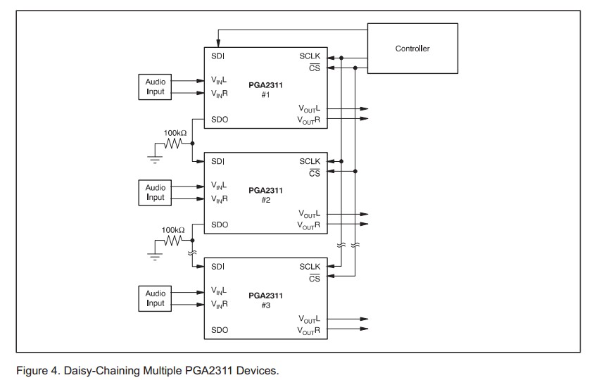

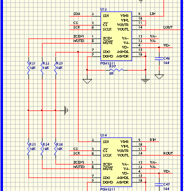

用两片PGA2311级联来控制音量,一直都很正常,但是会偶然出现级联的后一块PGA2311 没有输出...检查了好几天了找不到原因 有没有大牛 遇过此类bug的啊

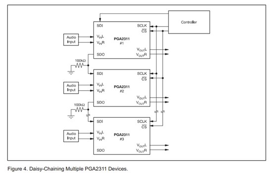

我的也是。第一片PGA2311的SDO作为第二片PGA的SDI。这样相当于一个16*2的寄存器是吧,那么片选CS需要持续32个时钟周期的低电平,用M4库函数怎么配置呢,貌似没有啊
