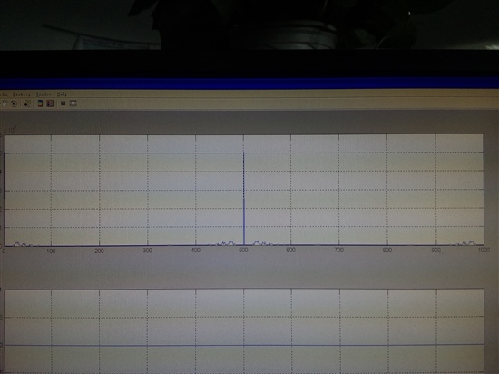

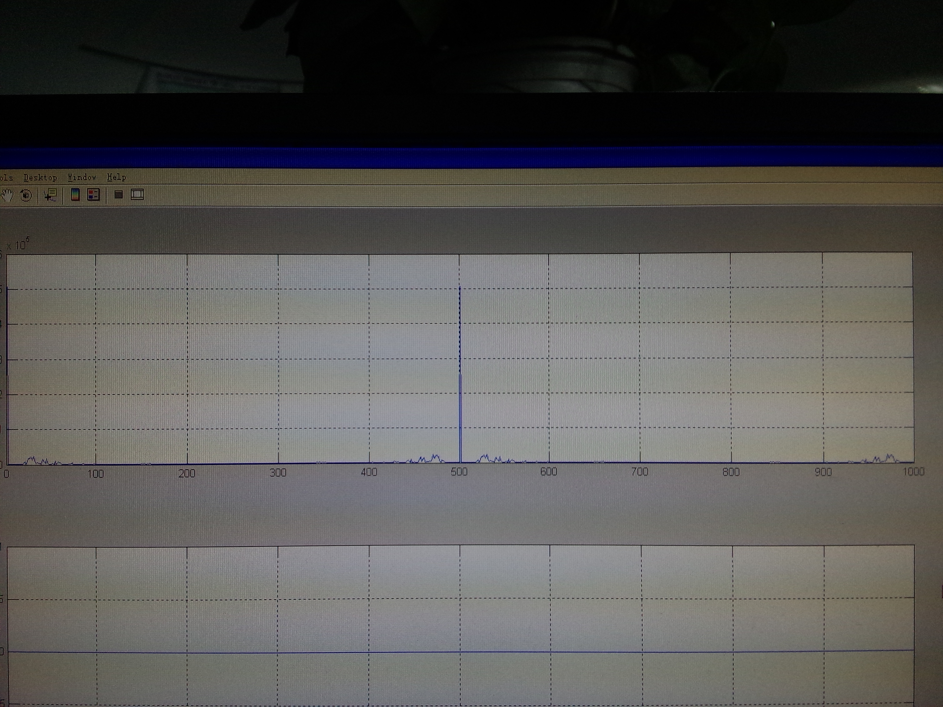

我现在用TLV320ADC3101芯片做语音的ADC转换,采样率为7.8K,采样精度是16位,采用出来的PCM码流进行播放的话,有比较大的背景噪声,用这段PCM码流做FFT变化,发现1/2*Fs这一块有很大的能量,通过mathlab对1/2*Fs这个能量进行滤波之后发现背景噪声没有了,能量频谱相当规则,我在怀疑是不是我的ADC配置有问题还是I2S总线传输有问题(之前配置I2S的时候没有一个bit的延时,导致数据错位,但是现在采样回来的数据没有错位,数据很不规律,但是都在某个值的附近,拿左声道来说,第一个16位是一千多,第二个十六位就是0,第三个十六位又是一千多,这样就产生了1/2*Fs这个频点的能量很集中,耳机听起来就干扰很大,但是自己对着话筒说话的时候声音可以听的很清楚),还是什么高频干扰嘛?附件里面是有背景噪声的ADC采样之后的FFT变化频谱图,而且这个频谱不仅仅是1/2*Fs对称,还是1/4*Fs对称。
