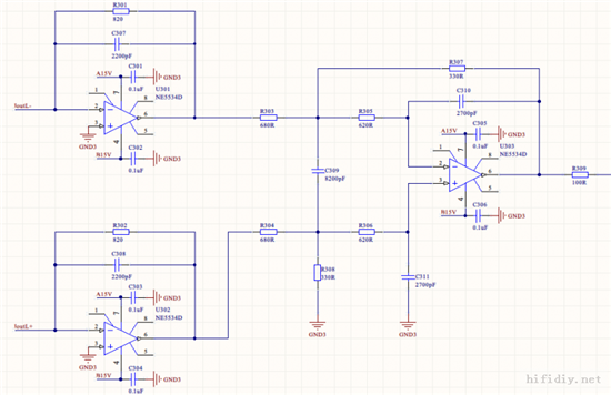

电路如下:
运放换用opa1161,计算了一下PCM1794 datasheet里面IV和LPF的输出电压和截止频率跟opa1611 datasheet里面那个IV和LPF一样,于是就使用了opa1611的那个电路。
声音输出正常 IV和LPF运放距离比较近 这片区域温度很高 测量差不多有60℃ 很担心
情况跟www.deyisupport.com/.../65446.aspx一样 万用表直流电压档测量IV输出也有4.7V的直流电压
测试条件有限 无法给出波形图。。。
是电路问题还是opa1611工作温度本来就是比较高?(类似opa2604)
有没有降低温度但是不影响性能的调整方法

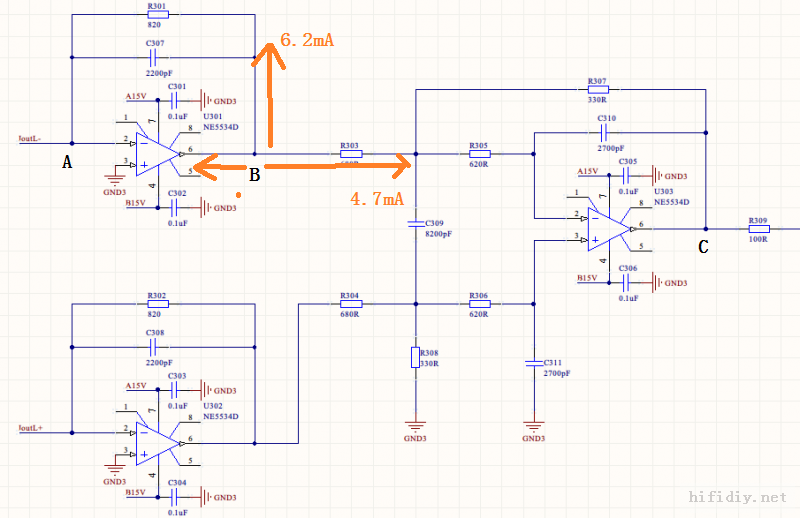

  • 你好:
    1.请问你是前面的IV变换的运放发热还是后面的做滤波器的运放发热?
    2.PCM1794 datasheet page 4中提到:-6.2mA center current
    后级的IV变换,输出电压应该是6.2mA*820=5.0V,你量到的4.7V的直流应该是正常的。但是这个直流在后面的差分输出中会抵消掉。
    3.运放本身也有一个镜头直流,也会发热。加之带的负载如果阻抗比较小,电流会比较大,发热会更明显。如果想降低运放发热的温度,建议试试增大那个后面filter的运放的电阻。
  • 因为都是贴片运放而且距离很近 所以正面温度差不多 但是pcb背面iv比lpf热 所以我感觉应该主要是iv部分热吧 请教一下按照这个电路 iv运放的负载电流会有多少呢 如何计算的呢 6.2ma的静态电流输入在iv上也会产生热量的吧 输入阻抗就是运放的差模电阻么 我想大体计算一下运放的整体热功耗 然后比对一下datasheet上的温升 看看是不是在正常范围内 比较担心运放自激 没有仪器也不好测量 按照datasheet来 应该不会有问题的吧

  • 你好:
    预期的也应该是IV变换的温度比filter的温度要高。
    图中B点的电流为:6.2mA+4.7mA=11mA,15V供电,加上5V的偏置输出,压降应该是10V。造成的功率损耗是110mW。
    OPA1611的静态电流约为4mA(datasheet page 4),+/-15V供电,功率损耗30V*4mA=120mW.
    OPA1611为SOIC-8封装,热阻为150C/W,TC-TA=0.23*150,TC=34.5+25=59.5°C
    这样算,都有60°C了。
