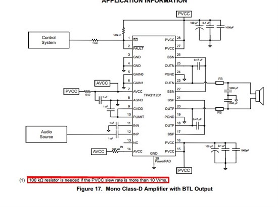

TPA3112中的
100K resistor is needed if the PVCC slew rate is more than 10V/ms
这句话 意思我懂,但是PVCC不是一个直流电压么,还有SR之说? 怎么看电源电压的SR?
还请TI专家们能解答我的疑惑。
你好:
方便指明是datasheet哪一页的哪段话吗?或者截图上来?
我在datasheet里没找到对应的这句话。
这句话的意思是指该引脚施加的电压爬升斜率不能超过10V/ms,由于该引脚是直接连在PVCC电源轨的,上电时电压爬升太快会损坏该引脚内部的ESD电路从而打坏芯片。如果你不知道你的电源上电斜率是多少,直接参考我们推荐的串接一个100KΩ的电阻即可,这样最可靠。
