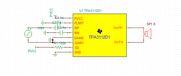

TPA3112用tina仿真后面的扬声器怎么看发出的声音怎么样啊
你好:
在Tina里用示波器看输出波形即可。后面可以接一个LC filter,滤出来的波形是正弦波。
怎么会有错误,图片以上传
请问实际操作中只能用查分探头看TPA3112的输出波形吗,有无其他办法
你好:
还可以用示波器单独看差分信号的两端,然后用示波器的math做差,得到差分信号。
