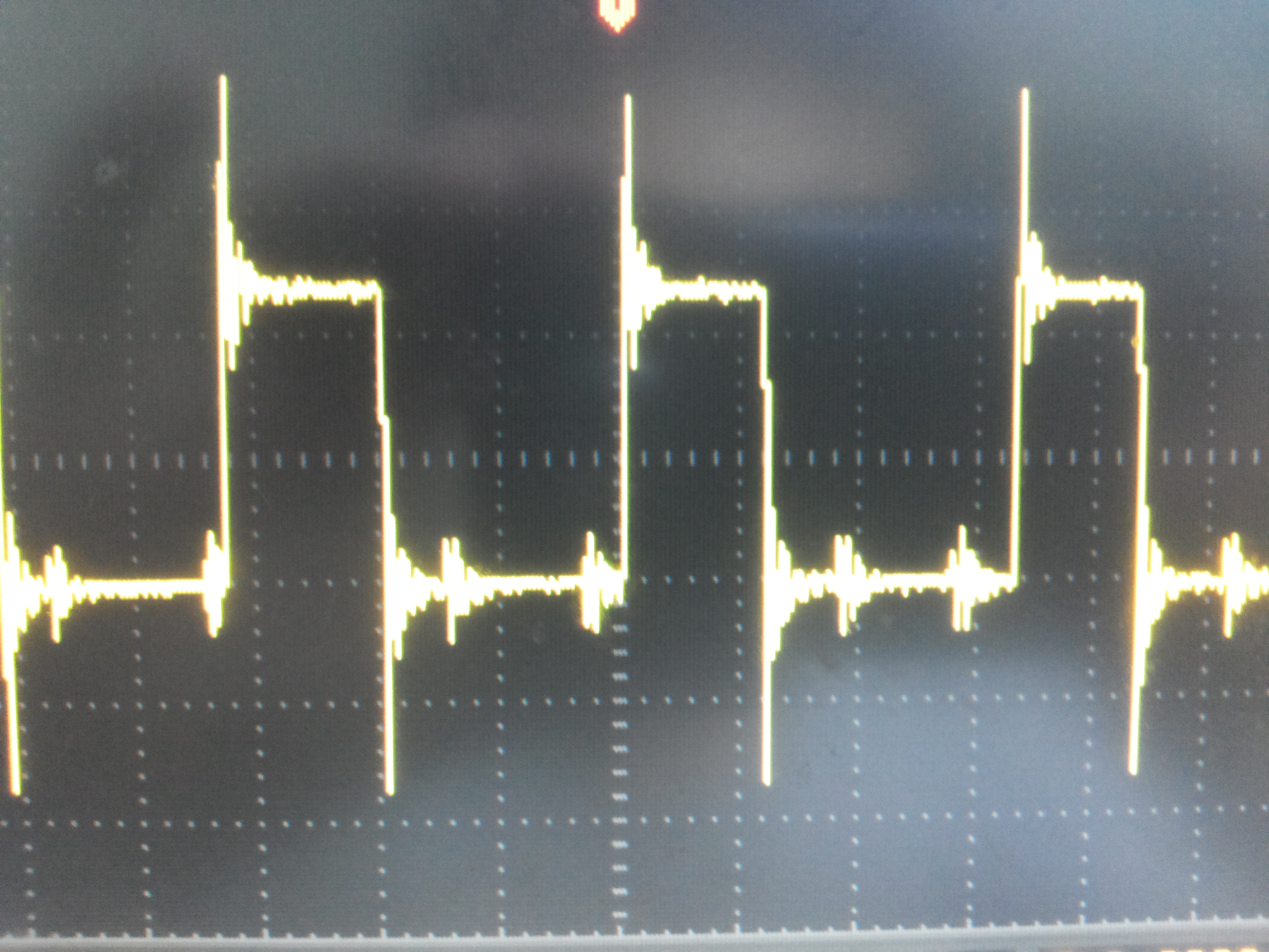

请问TI的专家们,我这个问题该如何解决呢?
你好:
这是正常现象,Class D是四个mos管组成的桥式结构。MOS管,线路上的电感,电容等寄生参数,使PWM波形有出现过冲和振铃现象。
反映出来就是你看到的波形。
哦哦,我想通过LC滤波,还原出正弦波,可老是有杂波,而且电感还一直 在响,该怎么办呢?电感选的33uh工字电感,1uf贴片电容。
您好,TPA3125的差分输入端,就是那个plus input和minus input分别接左右声道,为什么出来的声音只是伴奏没有声音呢?
你好:
请问你看到100mv左右的正弦信号频率是不是300-400Khz,开关频率?
如果是这个频率,那就是开关频率耦合过来了。Class D是H桥结构,四个开关管轮流导通,负载上会有开关频率造成的噪声。
你好:
这个没有必要消除,人耳听到的音频范围是20-20Khz,300 多K的开关频率已经超过了人耳的范围,听不到了,如果不是EMI要求,没有太大的问题。
地线的噪声,只有改版来改善了。
