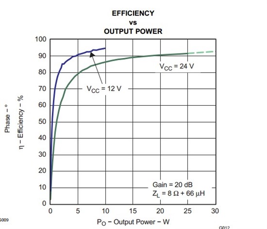

请问Roman Wang我该如何用仪器测量功放板的输出功率和效率呢?需要什么仪器呢?
你好,
测试输出功率最直观专业的设备是用AP。
效率则需要通过上帖的方法先测量出电源消耗的功率,通常原厂的做法是监控各个电源引脚的电流,乘以各个电压相加得到总消耗功率,从而计算芯片的效率。
对于EVM板的效率,外围元件会引入一些变量,比如电容的漏电,分压电阻的电流等等。
在没有AP的情况下,也可以通过测试正弦波的幅度和已知的负载阻抗计算功率。通过监控总电源的电流计算电源输出功率计算出效率,但这样的结果效率可能会比手册标出来的低,上述为原因。
