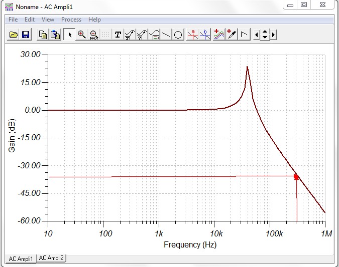

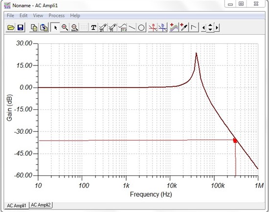

请问TPA3112的输出波形在无滤波状态下是PWM波形式,那我加上LC滤波后,怎样才能出来完美的正弦波呢(输入是正弦波,10k),现在测得输出波形中有310k左右的载波,800多mVPP

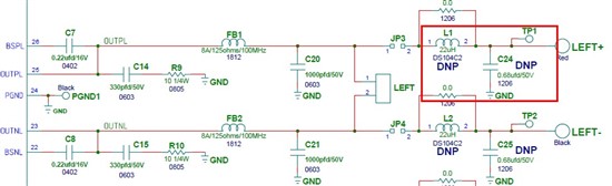

就是你的图上的电路,参数也一样,还是有300k左右的载波,请问是什么原因,我将C24换成6.8uf后,载波由正弦波变成三角波

正常情况下,用EVM示例的LC滤波器,有输出的时候,输出应该是标准的信号,看不到载波。

没有关系,用示波器探头看输出的每一端,然后做差,看相减之后的波形。
你后面接了RC snubber吗?如果输入是正弦波形,输出应该是标准的正弦波。

你好ROMAN WANG ,我前面的表述有误,变成三角波的是载波,不是信号,请问按照您说的一阶LC滤波器衰减百分之一,那么到百分之一后,载波幅度应是多少呢

对应原有幅度衰减1/100。此外,纠正一下,LC滤波器是二阶的,RC才是一阶。LC滤波器下降是40db/dec。Roman应该说的是一级。
