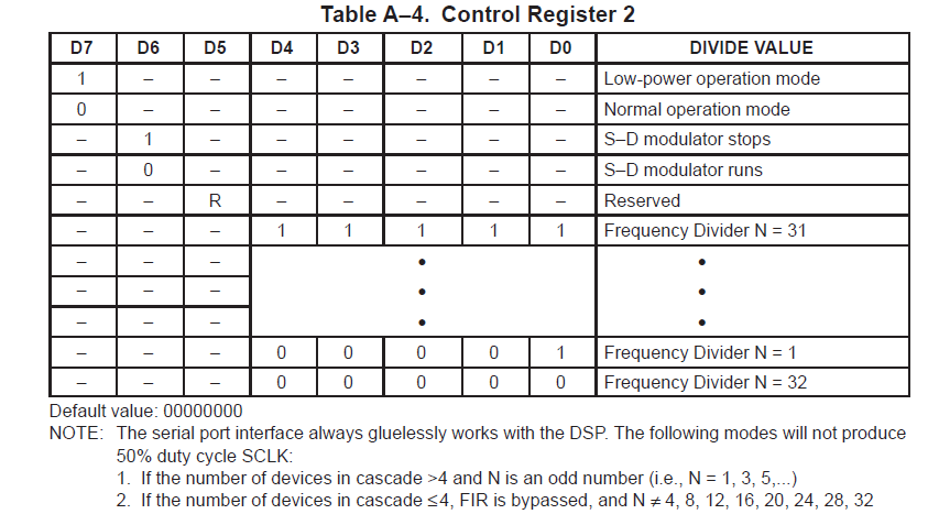

现在的电路连接为AIC10做主设备,只有一片,然后和DSP通过Mcbsp相连
现在使用DSP通过Mcbsp对AIC10进行配置,在配置寄存器2的时候,通过改变N值来改变FS的频率时发现,N只能取偶数,不能取奇数,请问这是为什么,下图是寄存器和两个注意事项,可是没说在小于4个设备时候,N不能是奇数呀。还是我理解英语理解的有错误
  • 你好:
    我们目前没有EVM板来验证这个问题是否如您所说。
    对于这个问题,我想说的是:
    常用的采样率是8K,44.1K,48K,96K等,MCLK定下来之后,要能整除,N的选择就没有那么多了。所以根据对应的采样频率和MCLK,选择N即可。
