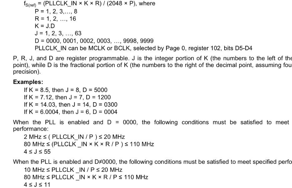

TLV320AIC3106的PLL寄存器P.R.J.D值分别指的是什么?怎么配置?谢谢!
