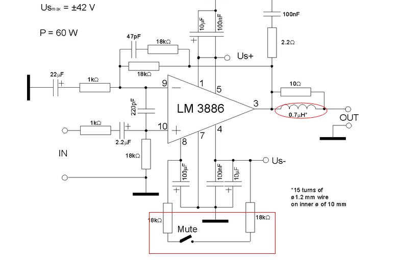

我不知道原理图8脚是个什么意思。这个位置要接个普通开关,还是直接短接?还有输出端的0.7uH的电感怎样自己制作,求大神帮忙!!!
