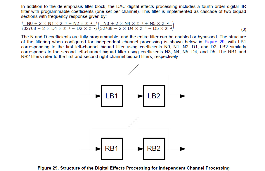

关于TLV320AIC3106滤波器配置有一些疑问,如附件公式中N3 N4 N5和D4 D5在寄存器里面没用明确怎么配置。用TIBQ配置寄存器的时候也没有这几项参数,哪位大虾能帮忙解释一下呢?谢谢!

N3 N4 N5 , D4 D5的设置和N0 N1 N2,D1 D2设置的方法相同,利用TI BQ算出来,然后填入对应的寄存器中就可以了。
这是两个独立的filter串联变成一个四阶的filter,所以设置的方法是相同的。N3 N4 N5对应的寄存器在page 1 register 9及其以后。
