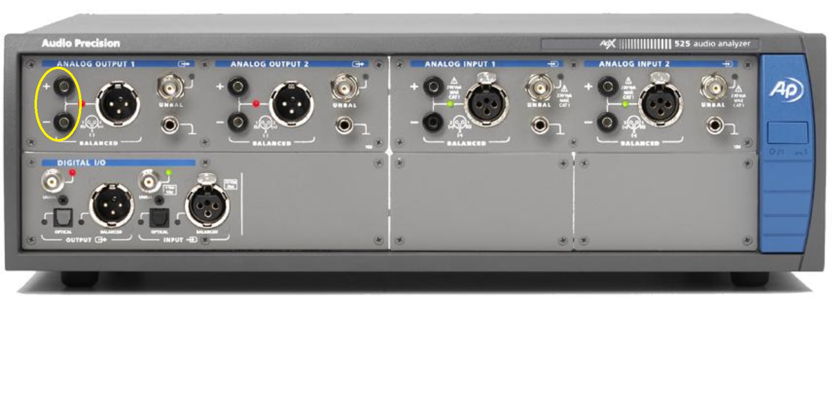

我现在做的是wifi音箱,测试时遇到如下现象:
1)用wifi播放1K的音源,用AP测试输出THD+N很好,小于1%
2)用AP输入音源,再用AP测试输出THD+N比较差,会有30%左右
3)采用第2种测试方法时,如果在电源的地信号上夹一个示波器的接地表笔,输出就变好了
4)采用第2种测试方法时,输入电源将一般的适配器改为DC稳压源供电,输出也OK
只有同时采用适配器供电,采用AP输入音源,输出会有问题,是否是因为我板子上的地和AP仪器上地不同造成的?加一个示波器的接地表笔应该就是将我板子上的地直接连到大地了,这样就好了,不知道为啥?但是我板子上本身没有大地,没办法连。
