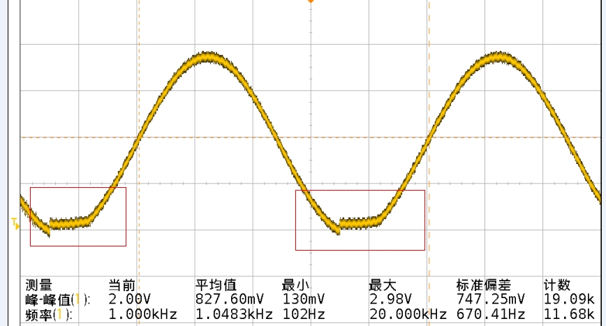

测试条件:手机蓝牙播放1KHz信号;

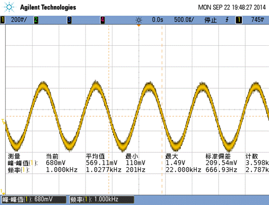

蓝牙输出的单端信号波形(贵司TPA6112A输入端)图如下及附件clip_image002
经过TPA6112A后信号波形如下图,能够很明显的看出波谷有失真的现象,clip_image001

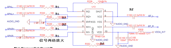

我司使用的TPA6112A,差分转单端电路图如下:clip_image003

把R238和R252换成10k欧姆试一下。
另外,你的C150和C152是否太小了?会影响频响。

把R238和R252换成10K,有改善。可以看出来不明显,如附件。但输出幅值变小了。
这是什么原因造成的?是增益问题吗?我之前现在的放大倍数是1.2,这颗IC有最大的放大倍数限制吗?

看你的波形底部削波了,请问一下你供电是多大?,如果输入信号太大或是放大倍数过大,超过了电源的限制,就会出现削波。
不是芯片的放大倍数的限制,芯片只要不震荡就好。你减小蓝牙信号的大小或者是放大倍数,看看是否有改善。

从波形上来看,输出波形出现了单边先失真的情况,而且比较明显。改小输出信号应能基本解决。但不清楚这颗芯片本身是不是确实有这样单边失真的问题?

抬高供电电压和增益减小可减小失真。能否挂一下你在R238和R252用原有12K时,失真大时,芯片输入正负脚上的波形图(标明0点位置)。

3、问题已经找到了,Bypass电容焊错了,改为1UF就OK了

这个机子在客户那边,已经找到问题了。Bypass电容贴错了 ,换成1UF就OK了

蓝牙出来左右差分经过TPA6112A转成左右单端,再经过后级功放驱动车上4个喇叭
想了解一下,bypass电容贴错成多少大的电容,造成了bypass电压变成了多少伏?
另蓝牙模块出来没有直接只供两路单端的吗? 蓝牙出来的两路差分四个信号直接去功放驱动四个喇叭,这样会有啥问题?
