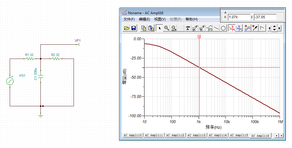

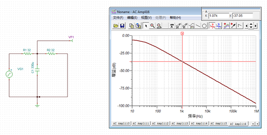

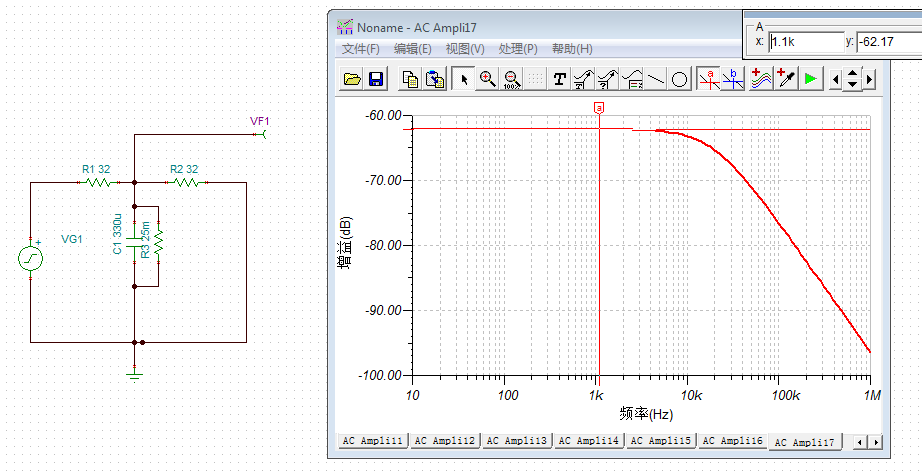

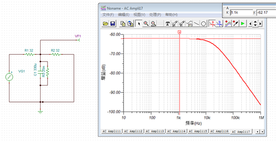

一个low cost单端输出电路问题
SLOA043中描述了一种单端输出的低成本电路。实际搭下来会比传统电路在1kHz crosstalk上差30-40dB。请问有啥好办法解决?
