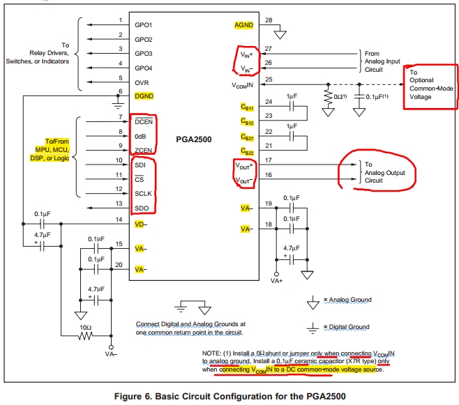

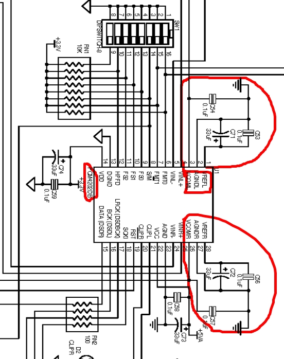

您好!目前想通过MEMS麦克风采集微弱信号,然后通过PGA2500放大后,用PCM4202进行数据的采集。所采用的MEMS麦克风为电压输出型(单端),最大输出电压为0.25V。下图中麦克风前置放大器PGA2500为差分输入差分输出,因此想请教的第一个问题是PGA2500能否适用于单端输入呢(将Vin-接地)?
此外,查阅了一些资料,发现幻象供电多用于电容型麦克风,因此第二个问题是针对所用的MEMS麦克风是否去除幻象电源和后面的肖特基二极管?而是直接采用第三幅图(Figure.8)中的连接方式?
希望早日得到TI工程师和相关工程师的解答,非常感谢!
