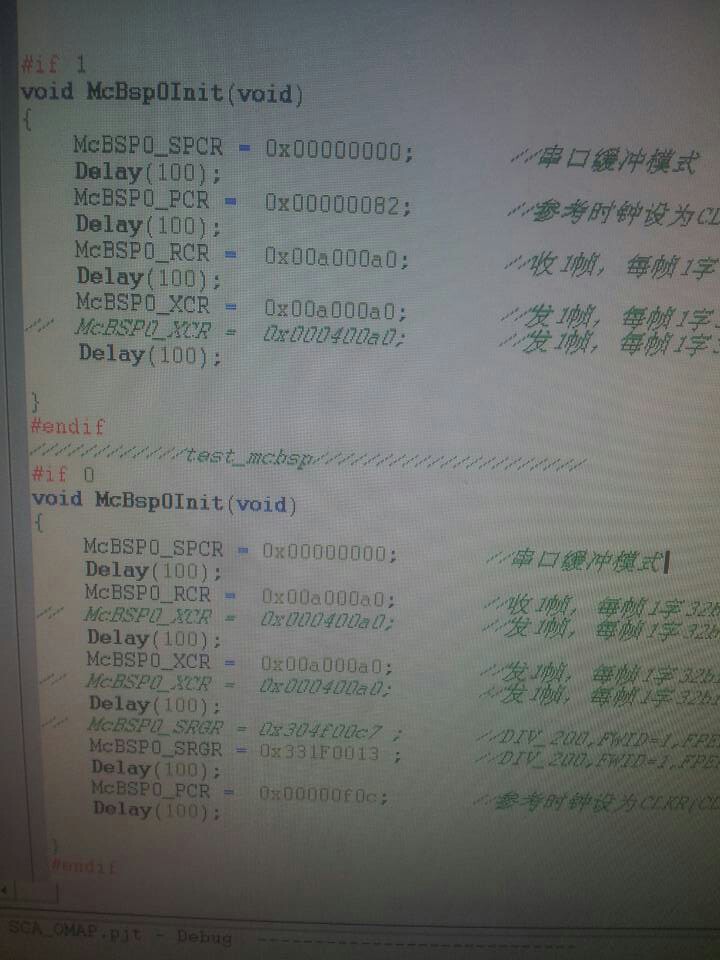

  • 这个是MCbsp的配置。两种,分别是主动给TLV时钟和同步,和又TLV提供时钟和同步。
    希望你能帮我解决一个小问题,就是我找不到TLV这款芯片内部的DA到底是啥,,,额,谢谢了

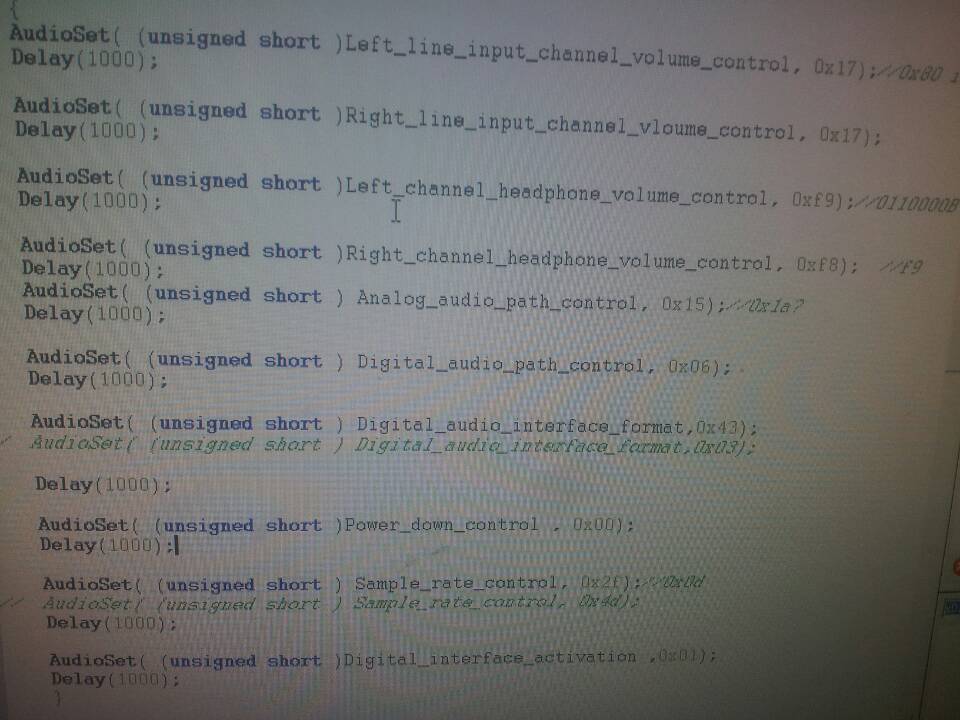

    还有可否解释一下照片的里的语句,给个范例,诸如是给哪一号寄存器写的数值是多少,我觉得好像看不清楚,0x17是寄存器的位号吧,但是写入的数值是多少呢?
  • 芯片tlv320AIC23B
    0x17是对他的配置,前面的英文,是宏定义的地址,就是配置TLV的各个寄存器,然后后面是配置的内容,虽然是9位内容,但都配置的后面的8位
    McBsp的配置说明:
    比如McBSP_SPCR = 0x00000000,是先初始化,后面有一句没在照片上,所有配置完后将SPCR的4个RST位复位
    TLV配置说明:Left_line_input_channel_volume_control,0x17,将0x17配置给地址为地址为0x0的位置。
    现在的问题,基本不在这个配置上。

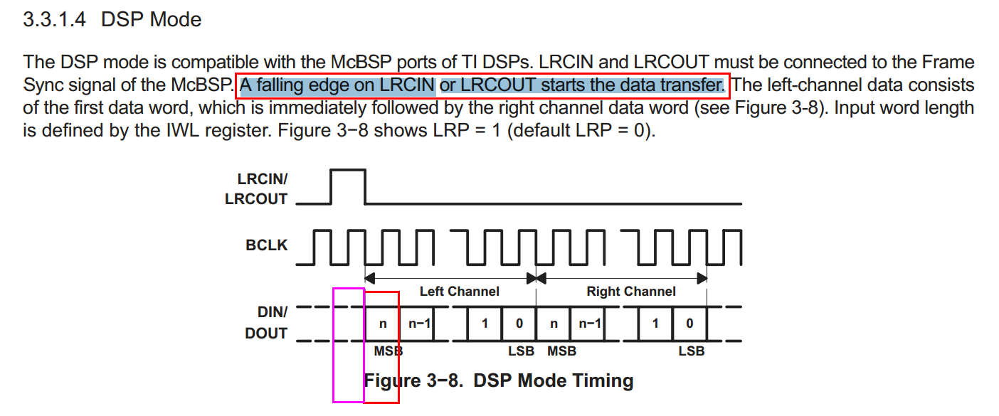

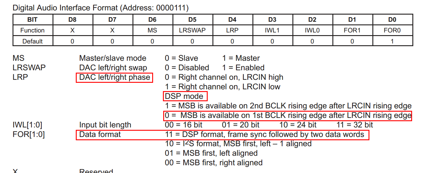

    以下是TLV芯片上面基于DSP模式,数据读取的时序图,TLV的配置已检查,都是按照这个时序配置的。主要的几个配置如下注释
    其他说明,时钟和帧同步都是TLV供给McBSP的,而且在示波器上显示出的和上路完全一样。McBSP是下降沿组织发数据。而且发出的正弦波可以在TLV的输出端检测到。

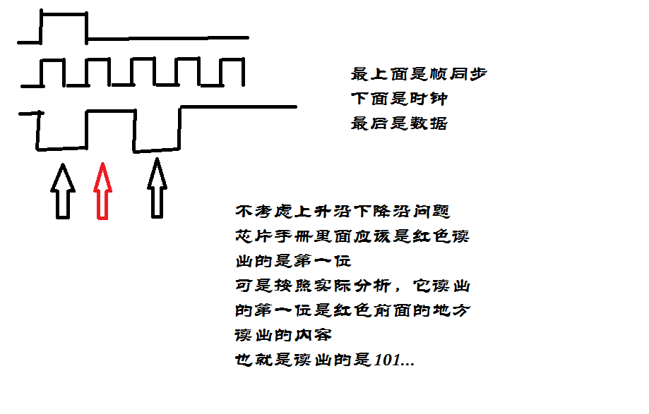

    问题来了:实际亮出的数据,MSB位是出现在上路紫色框的位置。而不是在帧同步结束后的第一个时钟。
    问题排查过程:觉得有可能TLV只读到了我给的数据的n-1位,也就是第N位被漏掉了。可是通过配置McBSP的dataDelay,可以将数据移位到按照芯片中的MSB的位置,可是这样反而TLV的输出不正确了。
    所以怀疑到底TLV读取数据时,所谓的MSB,也就是第一位是哪一位。
    简单说一下我验证的某一组数据::数据位0x7fff7fff  (0111 1111 1111 1111 0111 1111 1111 1111)
    实际通过示波器检测到数据的第0位出现在紫色框位置。
    如果按照TLV读取的第一位是红色框位置,也就是芯片上自己说的时序。读出的左路数据应该是 - 2 (因为是有符号数 即第一位0漏掉,读出1111 1111 1111 1110)和右路数据 - 1 。而实际输出是正的最大值3.3V,并非接近0的1.65V
    同样若输入的数据是-32768,确实输出是0,也就是TLV是把紫色位置的那位数读出作为MSB了。
    另外一个更直白的例子:左右路都是配置的一个正弦波的采样点。TLV左右路输出都是正弦波。若通过McBSP强行加入了1bit的数据延迟,即将MSB输出到红色框的位置,输出的正弦波已发生了变形。
    综上,得出的结论是芯片手册上面的时序是不正确的???
    是我哪里理解出了问题,求解决,这个问题卡了好久了。十分感谢

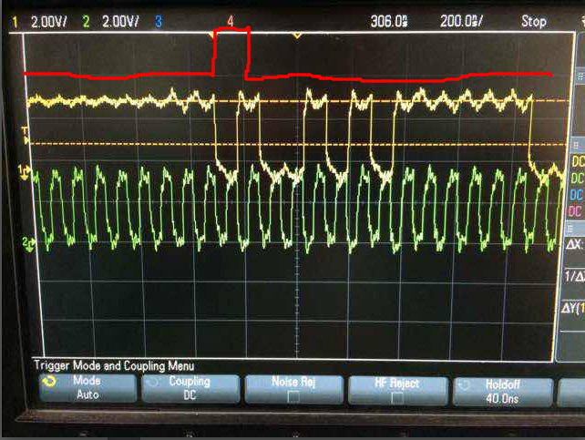

    1.你能否用示波器展示几张说明这个问题的图片?主要是关于时序问题的图片。我这边都没有这个EVM了,没有条件复现你说的这个。
    2.Datasheet写错的可能性很小,大多数是中间有些问题我们没有理解。顺便问一下,这个时序的问题给你造成了哪些困扰?影响工作吗?

  • 1.由于一些原因,图片略粗糙,其中红色画的是帧同步,绝对是我量出来的位置,今天把飞的线取了,不好测了。
    另外,在上一个回复中其实已经把现象说的很清楚了。就是上一个回复中说的那种时序。
    2.困扰或工作中影响。毕竟你要验证自己输出的是否正确,时序不对劲的话,保不准以后出问题,换种说法,如果是我理解出了问题,那么有可能读取的数据已经出了错误,只是不明显我没有察觉。
    困扰的话确实是有的,而且很大的困扰。毕竟自己都不清楚为什么时序配置出来和芯片手册上不同,反而芯片却输出正常,那我接下来把McBSP配成主模式,是按照上面这种时序来,还是芯片上的来。
