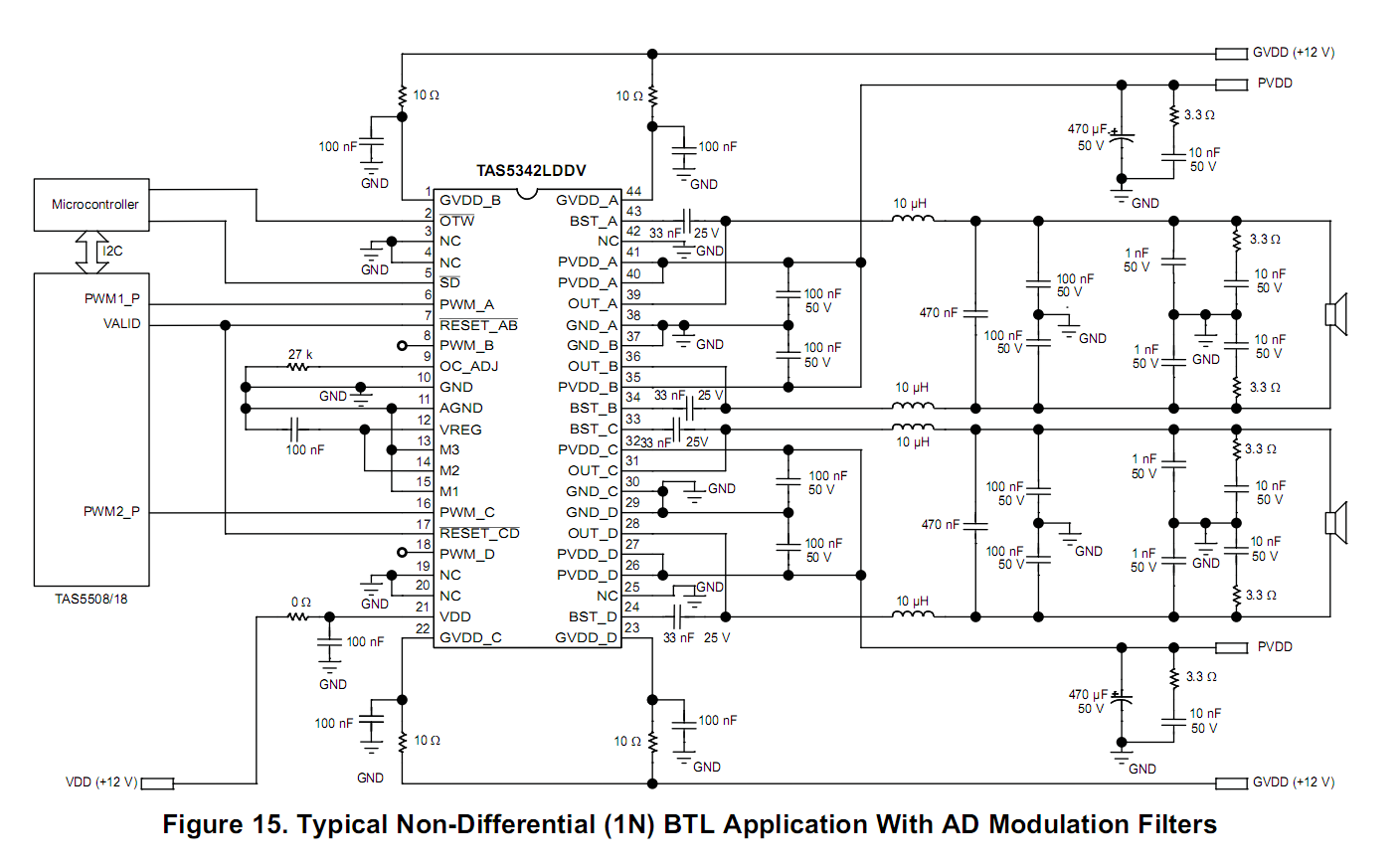

这个图的音频输入端在哪啊?求大师指点!还有就是如果我自己输出PWM再加音频输入,这个图可以用来推80W的喇叭吗?!这芯片有没有中文手册啊?!请求大家支援,谢谢了!
你好:
可以用我们的TAS5548/TAS5558,是PWM processor,或者用DSP产生。建议用我们的TAS5548/58等器件。
中文的手册请在中文页面下下载。只是手册前面的几页是中文,主题内容都是英文的。
谢谢您的回答,TAS5548与TAS5518的区别有哪些呢?我看5518的价格很高啊!
还有TAS5508、5518、5548这些都不需要写程序吧,直接搭电路就可以用了对吗?!谢谢了!
你好
都要写程序,要配置寄存器的。你看看datasheet就明白了。
谢谢了,那5518与5548有什么区别呢?我看价格相差好多啊,这是为什么呢?!
你好:
请用TAS5548,TAS5518已经是NRND(not recommended to new design)。
