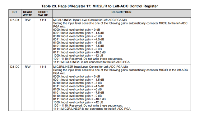

声音经过3.5头从TLV320ADC3101的IN2L,IN2R进,PAG->ADC i2s 到soc,测试i2s总线,发现只有一路数据输出

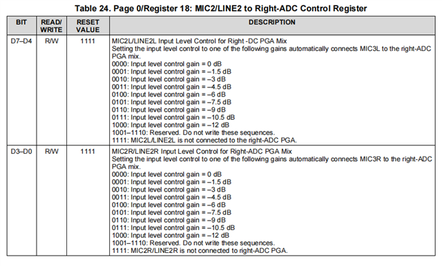

如果模拟音频信号从IN2进来,配置寄存器17为0xf,寄存器18为0xf0,右路没声音输出,发现配置右路进,ADC出无论左或右都没

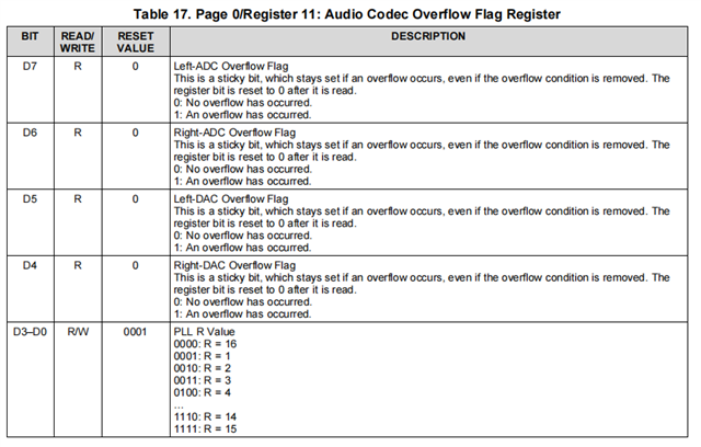

还有一个现象,寄存器11的值为0x41(右侧ADC溢出标志),如果把寄存器18改为0xff,寄存器11的值为0x01

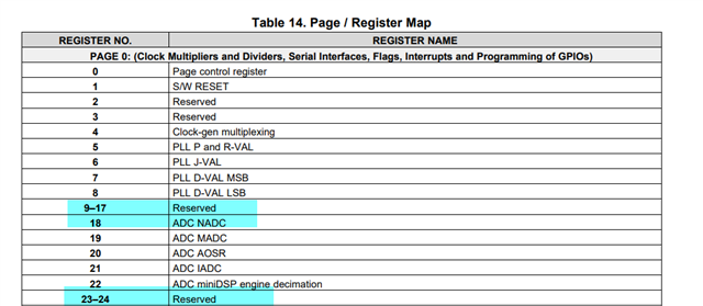

  • 您好,
    您描述的寄存器17,寄存器18,寄存器11,是指 TLV320ADC3101的寄存器吗?page 几的寄存器?
    看下面TLV320ADC3101 page0 寄存器截图,不管是十进制的寄存器编号还是16进制的寄存器编号好像对不对

    0xb: 0x41

    0x11: 0xf
    0x12: 0xf0

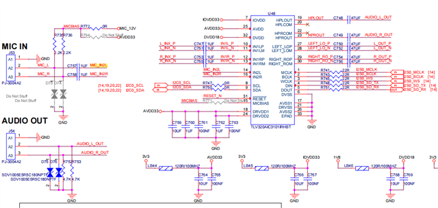

  • 通过示波器测,N2R在3101端有输入的,还有一个现象,N2L端有偏置,N2R端没有
  • N2R端输入范围是多少?感觉应该是N2R端输入信号范围的问题
  • MIC_IN 3.5头进来,播放的1k正弦波左端输入有,右端输入没
  • 您的意思是上述问题就是IN2R没有输入信号造成的?
  • 测试看信号到了3101的IN2R,从输入到I2S输出这段,究竟是哪里就没搞清楚
  • 问题已经解决 ,谢谢 Amy Luo
  • 很高兴您的问题已经解决,具体是哪里的问题您可以分享一下吗
  • 可能3101输入,IN2R input坏了,换了一个验证在别的平台验证正常的工作就正常了,不知道什么原因,那么容易坏,换了3台设备都一样,可能硬件设计有问题。

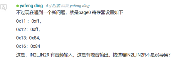

  • 不过现在遇到一个新问题,就是page0 寄存器设置如下
    0x11 :0xff,
    0x12:0xff,
    0x13:  0x84,
    0x16:0x84
    这是,IN2L,IN2R 有音频输入,这是有噪音输出。按道理IN2L,IN2R不是没导通?
  • 不建议您MIC偏置电压设置在12V,不知道这个12V电压会不会突变,如果突变的话就会经过耦合电容到达CODEC输入端,进而损坏其输入管脚,其输入管脚最大耐压是AVDD+0.3V,3,3V供电的话就是3.6V。
  • 这个知道,是关了的
  • MIC不使用12V偏置电压,也出现了IN2R 管脚损坏?
  • 有可能上电过程中有使能造成。

  • 0x13:  0x84,
    0x16:0x84
    您配置其他输入管脚连接到ADC了
