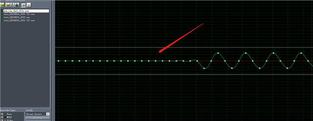

  • 采集音频信号,刚开始有20个左右的采样点数值为0(如图示);输入信号是用的信号发生器产生正弦波型号输入给tlv320adc3101。请问这是什么原因导致的?
  • 这个难道是器件启动时期内导致的吗??
    不知道这个时间您是怎样对齐的,上述波形是设备启动后开始输出的吗?输入信号是什么时候给到 tlv320adc3101?
    这个难道是器件启动时期内导致的吗??
    有可能是
  • 1、这是输出的采样值的数据值
    2、输入信号是设备启动前就给到输入
  • 第一个问题我还在确认中;
    TLV320ADC3101在I2S通信中是slave 还是Master?如果是Slave,在设备启动时,TLV320ADC3101还没有输出,主控端就开始发送时钟读取数据,那么读到的就是0。
  • 第一个问题确认:
    No, sample rate can't be changed in real-time. It must power off codec before changing sample rate. Gain can be changed in real-time.
    如果是master的话,那就看那些0值采样点是不是ADC使能之前输出的,ADC使能之后再加一个采样周期是输出的第一个非0 时刻。
