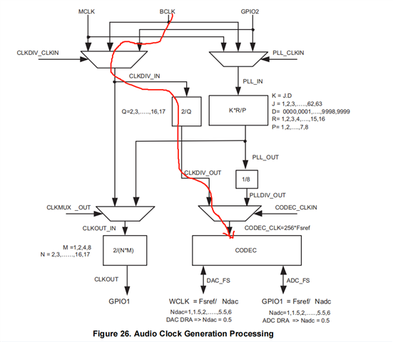

主控使用MT7620,为I2S从模式,3106声卡为I2S主模式,外部晶振为24M,已经量产,在10万台机器中,当声卡不停切换采样率播放,有些机器会几率性出现没声音问题,现象为有I2S波形数据但是没声音,这时需要软重启才会恢复,当出现没声音时,i2c操作也是正常的,内部时钟的配置如下图所示,出现没声音时怎么处理才好?

您的意思是I2S的时钟信号出现问题了?您可以用I2C读一下相关寄存器是否配置正确?下面链接FAQ 有PLL配置工具,可以帮助您检测相关PLL系数值:
[FAQ] I need help configuring the PLL on my audio CODEC/ADC. Is there an easy way to do so?

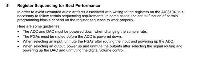

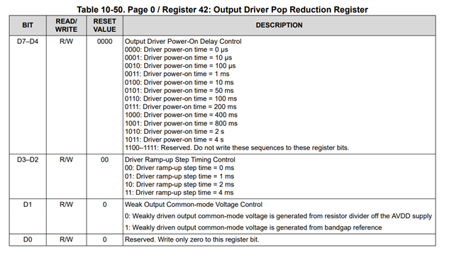

如果您还需要继续改善POP声,看下这个文档SLAA403 的第5部分是否有用,如下截图所示,这个文档适用于 AIC310x 系列产品。
文档链接:http://www.ti.com/lit/an/slaa403/slaa403.pdf
