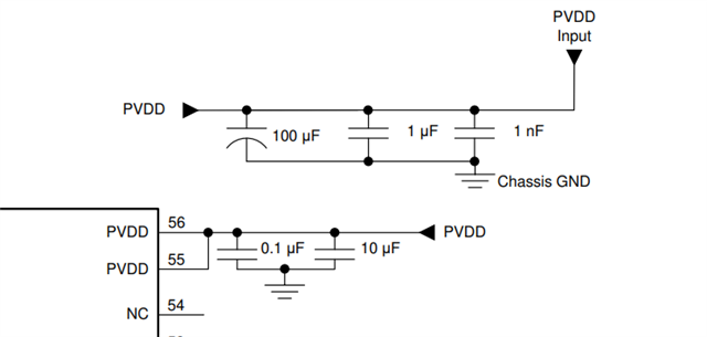

when we play music, the ripple of PVDD as below waveform show, the frequency seems as internal switch frequency(2.1MHz), is it normal? the peak-peak voltage can reach to 100mV, if we can reduce this peak-peak value by any mothed?
您好,
这里是中文论坛,您可以使用中文发帖;
这是正常现象,因为PVDD内部是连接在MOS开关电路上的,开关电路控制的PVDD对负载的驱动。
降低纹波的方法是在PVDD管脚附近放置足够的储能和滤波电容,如下典型应用电路部分截图所示:

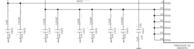

你好, 目前我们的供电如下,那么在PVDD上使用多大的电容值是合适的?谢谢!另外一个问题,因为我们这个是用电池直接供电,这个纹波会传递到前端,影响到其他电源的供电,如果我想把这个滤掉的话,前面的LC值选择多大是合适的?谢谢!
不建议这样做,电感会阻碍电流的流动,使得负载跳变时电压不能及时响应 ;另一个问题是这可能引起前端供电电路的稳定性问题,因为LC会增加供电电源系统的极点,影响电源系统的控制环路,需做稳定性分析,具体建议您咨询“电源管理”版块的电源工程师。
