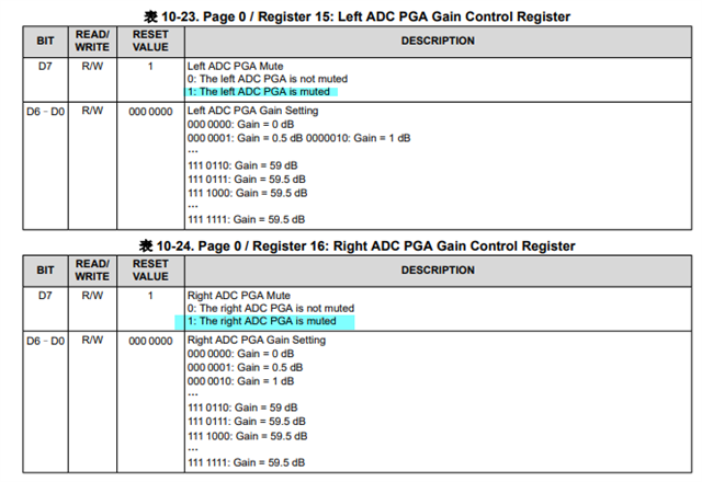

我使用带麦克风的耳机接入mic3r,但是在dout引脚没有检测到任何数据。操作寄存器的流程如下:
1. 选择页0.
2. 软件复位
3. 设置时钟采样率等。
4. 断电DAC,寄存器37设为0x00
5. 设置寄存器107为0x08
6. 设置寄存器15,16增益0xf6
7. 设置寄存器19,22上电
8. 设置寄存器17,18到ADC
9. 设置寄存器25为0x80
然后对麦克风讲话,发现dout引脚没有任何数据
