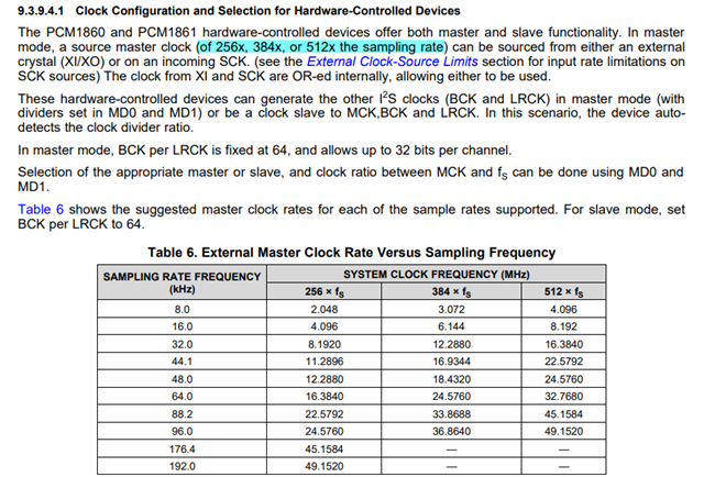

请问PCM1861在采样率为192khz时,MCLK采用128fs,即24.576MHz。是否有问题,若有问题,还请告知风险点,感谢!

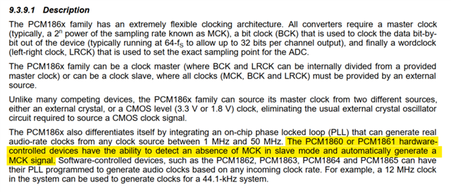

您好,
PCM1861不支持这个比率,最小比率是256fs

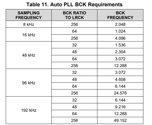

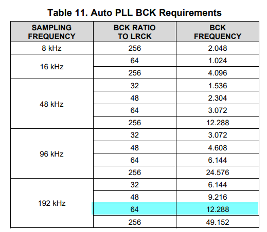

补充一点,SCK是64fs
您这里是指的BCK是64fs吧。
