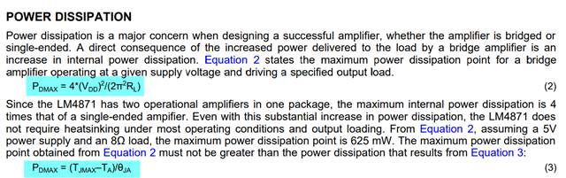

你好,请问一下负载是一个电感线圈,阻值1.2R,电感值为96uh。怎么样才能输出最大的功率呢,供电是3.7V的锂电池。
  • 您好,
    最大输出功率由下面截图中公式2决定,但是实际最大输出功率受限于芯片的耐温,由下面截图公式3计算。通过选择不同的封装,或使用散热器或增加铺铜面积等方法可用来降低θJA。如果方程2的结果大于方程3的结果,则必须降低电源电压、增加负载阻抗、降低θJA或降低环境温度。
    同时注意,放大器输出引脚和负载连接之间的互连(PCB迹线和导线)电阻,也会产生压降,使得一部分功率消耗在PCB迹线和导线电阻中,而不是外接负载中,因此输出引脚连接到负载的PCB迹线必须尽可能宽以减小这部分电阻的功率消耗。
