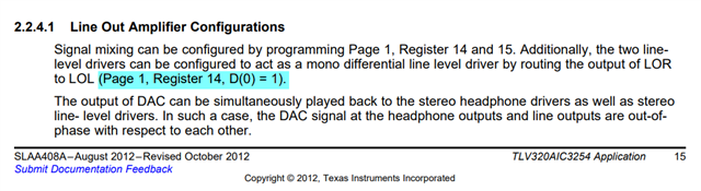

/************ LOL/R differential **************/
//LOL ROUTE
audio_ctrl.lo.rdac_lol = 1;
audio_ctrl.lo.ldac_lol = 0;
audio_ctrl.lo.mal_lol = 0;
audio_ctrl.lo.lor_lol = 0;
ioctl(s_fdTlv, LOL_INPUT, &audio_ctrl);
//LOR ROUTE
audio_ctrl.lo.rdac_lor = 1;
audio_ctrl.lo.mar_lor = 0;
ioctl(s_fdTlv, LOR_INPUT, &audio_ctrl);

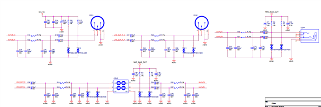

  • 前端输入电路是怎样的?前端输入电路是否有滤波器?
  • 1. 上次回复的寄存器配置是否有问题?
    2. 前端电路原理图:

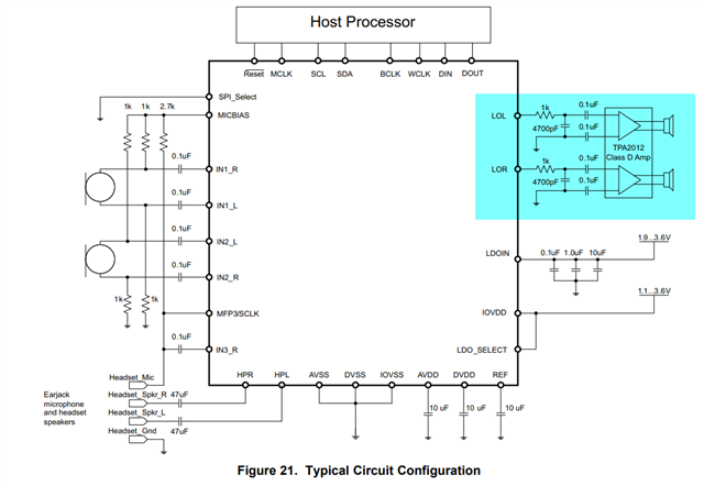

  • 1. ADC是正常的,只是声音小点,不影响产品正常使用,这个问题不用处理。
    2. 我的问题是,DAC的LOL,LOR输出信号为什么不是差分反相? 输出端LOL和LOR会接入一个调音台。调音台可以加减增益,相当于功放。你看下是否寄存器配置不对导致这个问题?

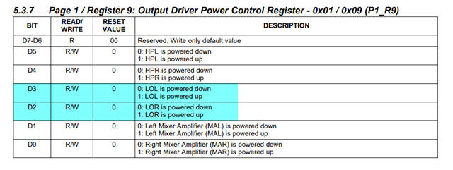

  • // Power down HPL and HPR LOL LOR drivers
    ret = tlv320aic32x4_write(I2C_DEV_ADDR, AIC32X4_PAGE1 + 0x09, 0x00);
    您这里是powered down LOL和LOR了 吗?
  • 看代码的设置的值是0,参考文档描述,是powered down LOL和LOR,但是在后面的代码里面做了如下操作:
    audio_ctrl.powerup.lol_power_up = AIC32x4_ENABLE;
    ioctl(s_fdTlv,LINE_OUT_LEFT_POWER_UP , &audio_ctrl);
    audio_ctrl.powerup.lor_power_up = AIC32x4_ENABLE;
    ioctl(s_fdTlv,LINE_OUT_RIGHT_POWER_UP , &audio_ctrl);

    这里Page 1  0x0e 和 Page 1  0x0f 最终配置的是什么值?您配置成0x10 和0x08 输出是怎样的?
  • Page 1  0x0e 和 Page 1  0x0f 最终配置的是什么值由下面代码决定:
    //LOL ROUTE
    //LOR ROUTE

    所以最终的值0x0E=0x10; 0x0F=0x08, 目前这个配置,LOR, LOL输出信号不是差分反相,为什么?
  • 您尝试将Page 1, Register 14, D(0) = 1 后输出怎样呢?
  • 尝试将Page 1, Register 14, D(0) = 1, 结果还是不行,输出波形还是相同的。
