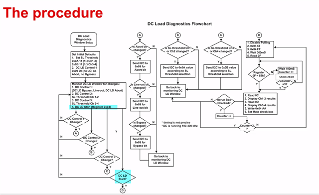

就是用万用表量的tas6424输出的两端,这时候是开路,没有电流,也有影响吗?
有影响,TAS6424输出端会通过万用表两探头形成回路。
建议您先看下下面链接视频,里面有DC load 诊断的流程:

看了DC load 诊断的流程视频,有如下疑问,

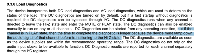

1.流程图上看到诊断流程是"polling方式,先写0x04 55,进入Hi-Z,再写0x04 FF,进入诊断模式,等待300ms后,再读0x0F寄存器" 这样0x04寄存器值是设置成0xFF,一直在诊断模式,spec上正常播放时候0x04寄存器值是要设置为0,在诊断模式下还能播放?请问整个诊断流程又是在什么情况下开启的?

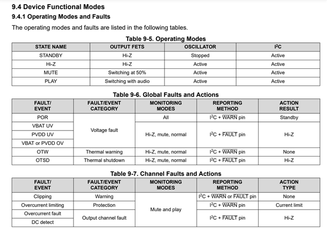

2.流程图上读0xc和0x0d寄存器前,判断0x0F=55h?,这里意思是发生了OL,S2G这些情况,功放会进入Hi-Z?
