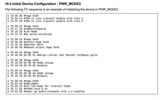

VIN供电5V,PVDDH供电8V,模式选为PWR_MODE2,没有信号输出,选PWR_MODE0就有信号输出,将PVDD_UVLO设为最大,PVDDL选为internal,仍然没有信号输出,请问是否有其他寄存器需要修改?
您好,PWR_MODE2没有输出,您可以看下数据手册初始化PWR_MODE2的配置。
