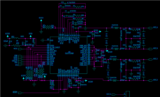

Part Number: TAS5713
我绘制的原理图
,能够正常进行IIC通讯,但是无音频信号输出,其他寄存器地址都为默认,对0x07寄存器地址写入0x30一样没有音频输出,也对0x05寄存器地址写入了0x00一样没有音频输出,我I2S总线数据MCLK=12.288MHz,SLCK=3.072MHz,FS=48kHz,有效数据位为24bit。请帮助查询为什么没有音频输出,怎么进行其他检查。谢谢
您好,输出引脚有电压吗?检查各个供电都正常吗?

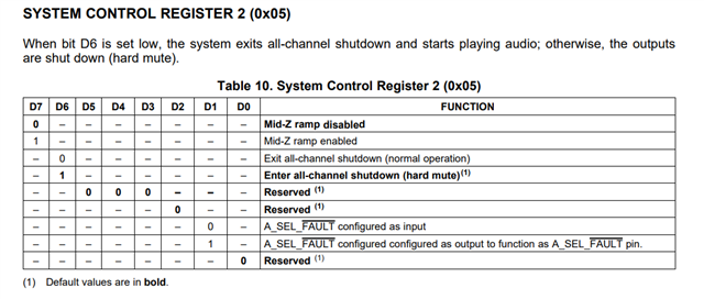

另外,寄存器0x05 bit6要配置为1,退出shut down状态,否则输出都是disable。
