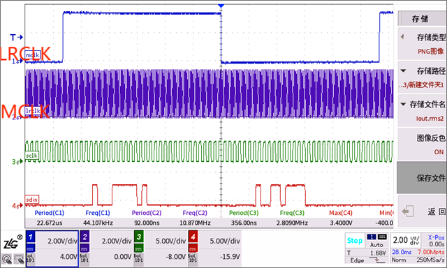

零下15度开机后概率无声音,重启后正常,查看日志发现是osc_trim寄存器值异常,有时候是82,有时候是00,正确的应该是C0。设置了一个修复机制即检测到值异常后复位芯片,重新读取,共计四次。四次中概率性会有某次读到正确的值C0(第二第三第四次均出现过),如果四次读到的值都是异常的(有时候是82有时候是00),则功放无输出。请问一下大家,有遇到过这种情况吗

您能否分享下上电时捕捉到的 I2S 输入和 PWM 输出波形?
您好,
I2S 波形是没有问题的。
如果故障发生,就不会有 PWM。
您好,
您是否测量了输出波形?
当 -15°发生错误时,您是否写了寄存器并立即测量了 I2S/output 波形?
