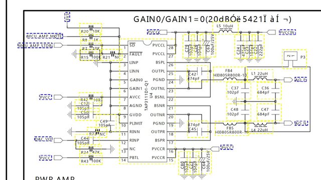

目前想增加一个功能,功放短接后需要检测到相关状态,报给MCU,请帮忙看下是否有相关参考设计,多谢!
Hi Amy,

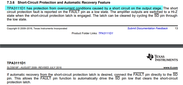

请问这个如何检查,目前我这边只是根据了FAULT这个脚是否为低判断是否短路了,但是读到值一直是高电平。

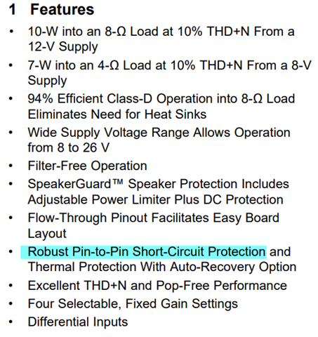

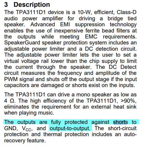

您的意思是说电路图中AO_P和AO_N短接后或P3的1脚和2脚短接后,TPA3111D1并没有进入保护状态,FAULT还是高电平?那可能是没有达到短路阻抗阈值,估计这个阈值比较低,因为在datasheet 第一页features部分说是pin to pin 短路。
