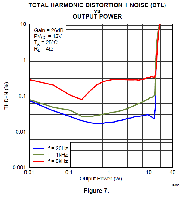

TPA3116D2评估板测试(测试仪器VP-7727D:
1. 输入信号1KHz,输出负载8欧姆,负载电压2V, 输出信号失真1%,如果选中LPF 20KHz,失真有减小,但不明显,选中20KHz PRE LPF,失真只有0.05%,是不是评估板有高频底噪,必须要衰减60dB的PRE LPF?示波器测试到的正弦波信号看不出问题,放大波形,会有很多毛刺
2. 选中LPF 20KHz和HPF 200Hz,信号失真也小于0.1%,难道低频也有噪声?
3. 加大1KHZ信号到3V,失真小于0.1%,没有选中LPF和PRE LPF,减小1KHz信号到1V,失真也小于0.1%,没有选中LPF和PRE LPF,为什么信号在2V左右明显失真?
