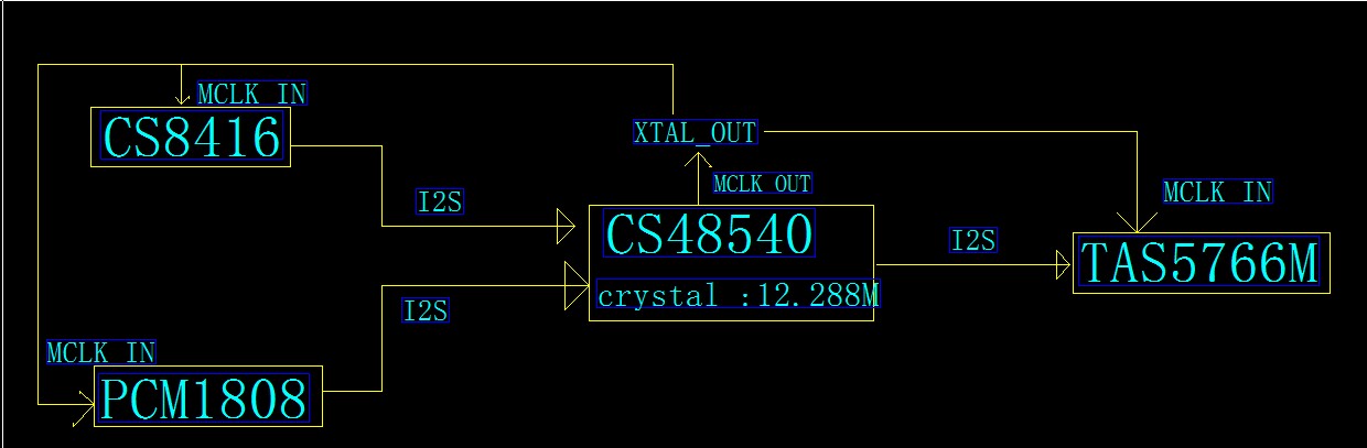

如上图所示,有两组I2S 信号(CS8416与PCM1808)送入到CS48540(DSP)中处理,在这四个IC中是依据什么来设置主从关系的呢?谢谢!
是依据I2S信号流向从左到右,或者是按主时钟(MCLK)分配来设置的呢?

谁发时钟谁就是主,谁接受时钟谁就是从。
你看谁能发时钟,谁就设置为主,其余做从即可。
