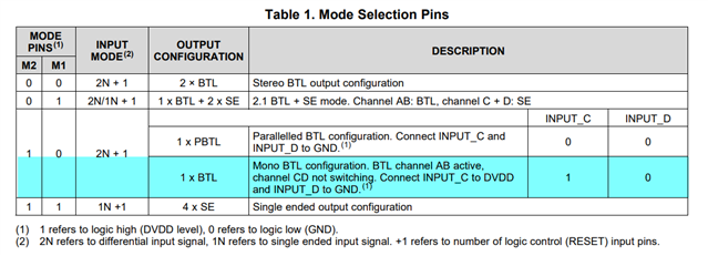

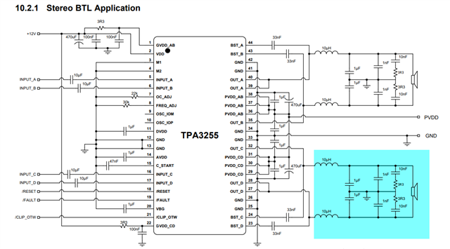

TPA3255   只用其中一半做BTL功放,A/B输入,A/B输出。请问  C/D 输入端和C/D 输出端如何处理。  还有,22、23、24、25、26、27、28、29、30、31(所有仅涉及C/D输入输出的引脚)如何处理,对于芯片比较安全。
