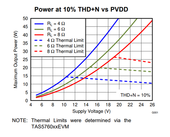

A_GAIN 25 dBV
OCE Thres 100%
PVDD 24V,BTL,4Ω喇叭
播放DJ歌曲很容易报OCE,软件能否再提高OCE 阈值?
