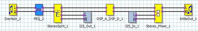

     问题二:比如,在下图中,DSP_A_DSP_D左边部分是miniDSP A?里面的数据是AD转换后的数字信号?DSP_A_DSP_D右边的部分是miniDSP D?里面的数据是DA转换后的模拟信号?
     问题三:我还有另一种与上面相矛盾的想法:Dec4xIn_1是采样组件,作为输入源,它的输出是数字信号?同理,Int8xout是内插组件,它的输入时数字信号?
     问题四:我下面这个图的程序,是否是两个dsp都用到了?(这个观点也与上面的观点相矛盾。。)

    1)中:先解释一下,DSP_A_DSP_D – Transfer from miniDSP_A to miniDSP_D in 8x4x, 4x2x, 2x1x frameworks. 也就是这个模块是把数字从两个DSP中传输。
    1.我觉得是这个样子的,我自己基本上也是这样理解的。
    2.是的,这个与1是一个理解,一致的。
    3.我不太理解你说的矛盾是在哪里,但是Dec4xIn_1是模拟输入(这个模块的意思是过采样组件),它是miniDSP A一方的组件,Int8xout是模拟输出(抽取组件),它是miniDSP D的组件,两个要相连就要DSP_A_DSP_D。
    4.基于以上3点的理解,我觉得确实是两个DSP都用到了。
