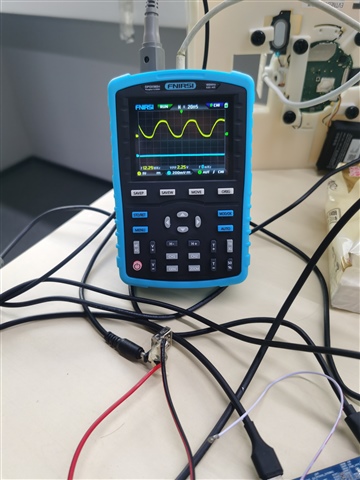

When I did not connect the TAS5825PEVM, I measured the SCLK provided by other boards, as shown in the figure below:

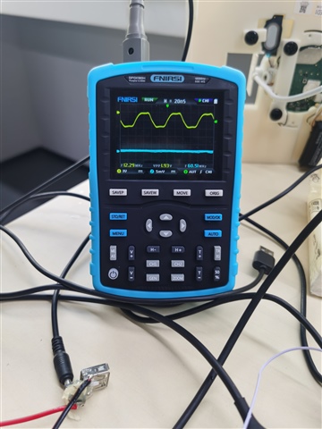

When I connect the TAS5825PEVM, I measure the SCLK provided by other boards, as shown in the figure below:
I found that the TAS5825PEVM has an effect on the signals provided by other boards. The current signal is directly connected without any processing, so what do I need to do? Can the signal provided by other boards remain unchanged?

  • 您好,
    SCLK信号的上升沿和下降沿像是RC充电波形,有可能是SCLK信号线走线太长了引入了寄生电容造成的,您是否可以尽可能缩短SCLK的走线长度,再看SCLK波形是否有改善?
    如果您怀疑sizzling sounds是SCLK信号波形上升沿和下降沿太缓慢造成的,您也可以尝试使用更低频的SCLK做进一步的测试。

  • 谢谢你的答复。
    降低SCLK频率,在TAS5825PEVM上测量SCLK,SCLK波形会变好。
    现在SCLK信号的走线已经固定下来了,暂时不能改动。

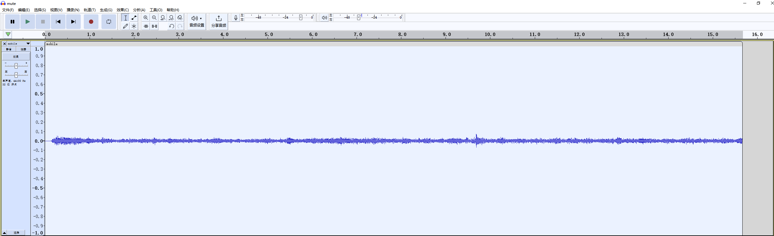

    这个是我播放音频的音频文件,如下图所示:

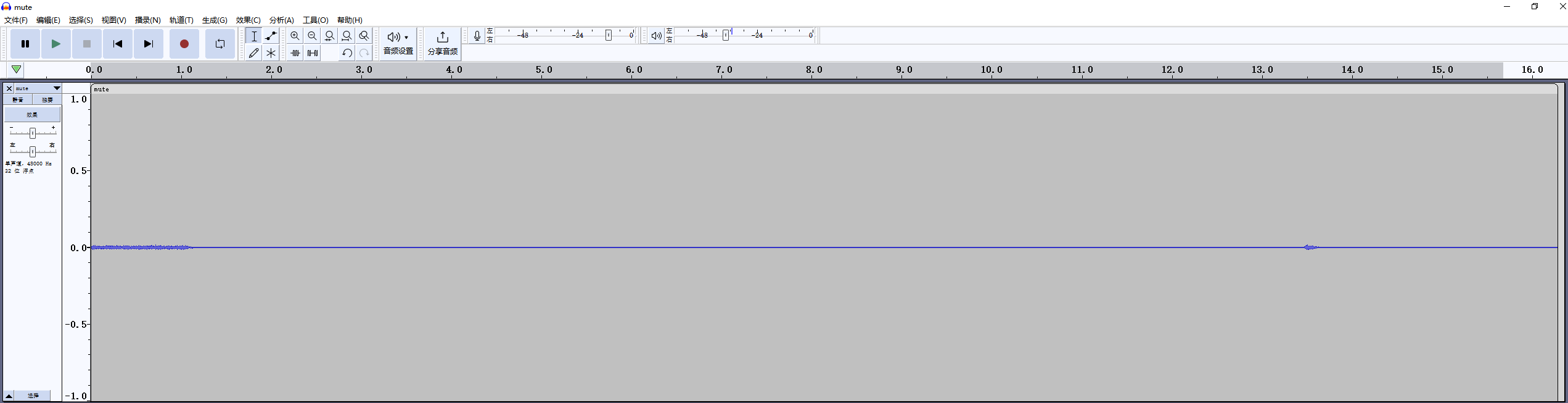

    然后,我用手机录音了喇叭播放出来的声音,如下图所示:
    我发现噪音很明显,怀疑是输入信号造成的,因此,给出了输入信号SCLK。
    请教一下你,你认为我需要从哪几个方面去排查噪声的来源?

  • 降低SCLK频率,在TAS5825PEVM上测量SCLK,SCLK波形会变好。
    SCLK波形会变好后,输出噪音没有改善是吗?如果是的话那输出噪音与SCLK的波形应该没有关系。
    这个波形是用同一手机录音的波形吗?两波形测试方法一样才具有对比性。
    不是的,音频文件,是在电脑上自己合成的,在电脑上播放的效果很好,没有噪音。
