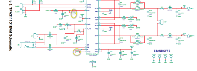

TPA3111D1: AVCC的引脚处理方式
Part Number: TPA3111D1
Hi

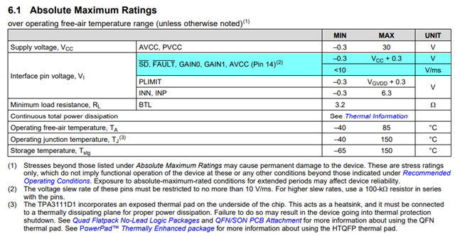

    我按照老版参考设计,AVCC的引脚14没有串联100K,如果PVCC上升超过10V/ms,实际是12V/ms会有什么问题。
