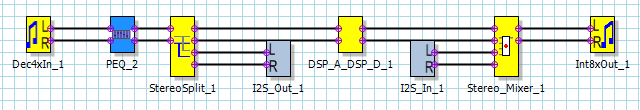

我现在正在测试AIC3254的环出:模拟信号进行A/D转换生成数字信号后,经过了一个均衡器,再进行D/A转化为模拟信号经过HeadPhone输出。调了几天了,都不通,不知道哪里有问题。

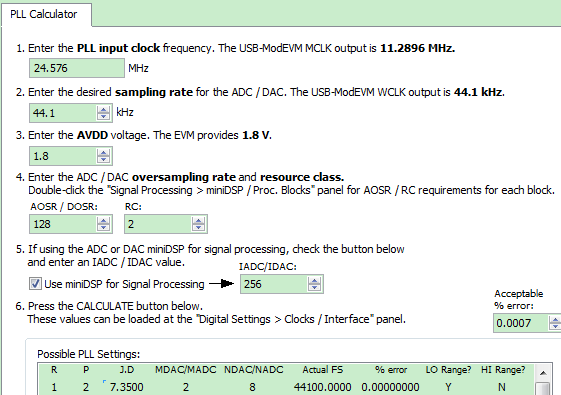

我的硬件是将AIC3254与DM8168的McASP[0]想连接。3254的MCLK由外部晶振提供,频率为24.576KHz。设置采样率为44.1KHz。计算时钟见下图。
我在PPS里的编程如下:
我将生成的代码通过PPS写入评估板,评估板能正常工作。然后我把生成的寄存器数组(修改电源,时钟,接口,通道后)通过自己的程序写入3254芯片,却没有输出。

  • chunhua jiang,你好,
    我最近在调试自己做的AIC3253板子,前端输入是立体声数字麦克风(2个),参考了slau303第4章的配置,能输出时钟给DMIC并且收到了DMIC的输出数据,AIC3253工作在master i2s模式,现在只能看到bclk有输出,wclk上面虽然有信号,但是跟纹波噪声似的,dout一直为低,不知道问题在哪里。
    我仔细看了SLAU303中关于PLL的部分,注意到有一些约束,我最后的配置如下:MCLK=12M,48KHz采样,P=1,R=1,J=10,D=2400,N=5,M=8,AOSR=64。能帮忙看看这样设置对吗?你这里用的PLL CALCULATOR是TI提供的吗?在哪里能找到?
    多谢!
  • 我发现我的配置不满足Table2-21的条件,所以重新修改了一下:
    MCLK=12M,48KHz采样,P=1,R=1,J=8,D=1920,N=2,M=16,AOSR=64。
    现象还是一样的,wclk上只有像纹波噪声一样的起伏变化,dout始终为低;
    我把ADC signal processing block设置成了PRB_R7,也就是只有decimation filter B和1st order IIR的配置,采用default coefficients,也就是0dB,但是对上述现象没有影响。。。
  • 纹波噪声已经清除,wclk始终为高,dout始终为低,只有bclk有输出。
  • 请问楼主pll calculator那张图的软件是,方便提供下下载链接吗,谢谢。
