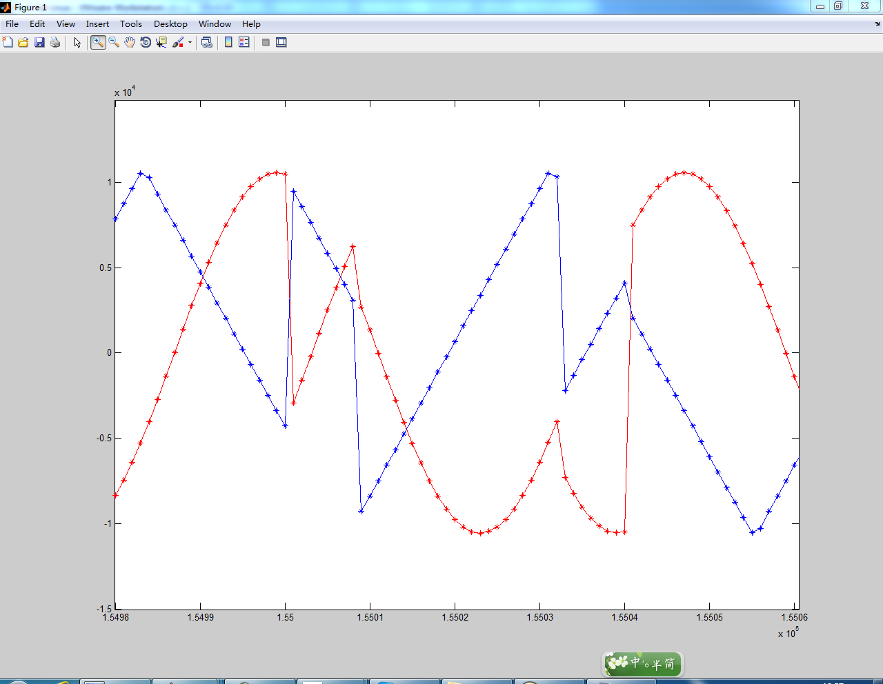

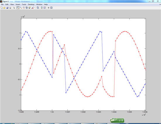

用TLV320AIC23做双通道AD采集时出现数据丢失,哪位大神能给一个解决办法
我觉得 TLV320AIC23 肯定正常采样的, 问题在于你的 mcu 吧, 所以应该从你的软件入手, 对时间管理, 中断响应仔细分析.
软件我检查了几遍,实在找不出什么问题,对于TLV320AIC23主要是寄存器的配置吧,我看了好几遍寄存器
应该是,但我实在找不到解决办法,问一下你遇到过这种问题吗,AT91SAM9G45控制,这是matlab画的
请检查一下你的数据接口格式,是I2S还是DSP模式,数据有没有dataoffset?
你好,我用的是Data format 11 = DSP format, frame sync followed by two data words,这样才能将两个通道的数据读入文件,dataoffset我不知道在哪设置
