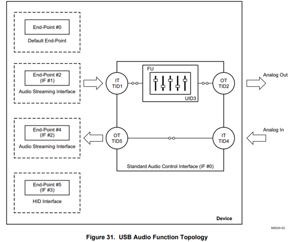

看资料,PCM2906C引脚5,6,7,8,9是功能控制,现有如下疑问,
1.当6脚一直处在高电平状态下,音量是否会自动调整到最大音量输出.
2内部均衡器如何关闭,资料18页图31.
3.PCM2906C可以同时工作在输出音频信号和输入音频信号状态?
4.PCM2906C引脚5,6,7,8,9功能控制,有具体的组合功能详细介绍?
期待你们回复!
不会自动调整。
内部均衡器如何关闭,资料18页图31.
P18的figure 31内部框图并没有看到内部集成了均衡器呢。并且我在数据手册中也没看到相关均衡处理的内容描述。
PCM2906内部没有mixing功能,如果正在接收USB信号,不论是 来自 SPDIF 输入或 ADC 的音频数据都不能在 PCM2906内与来自 USB 主机的等时数据混合。
不知是不是误解了您的问题。
HID 0/1/2 可以控制音量的volume up/down 以及mute, 但是这些功能在playback 回放端,PCM2906内部没有任何的PGA gain可以进行控制。
像其他类似器件PCM2912有类似功能可以对其进行控制。
