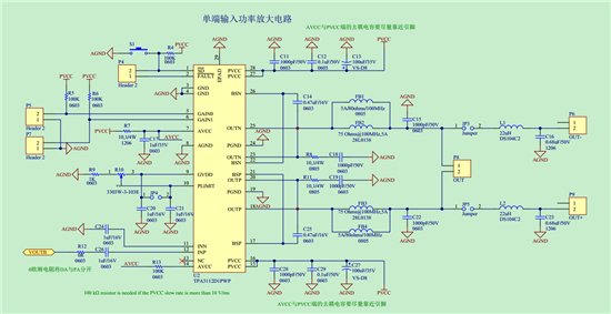

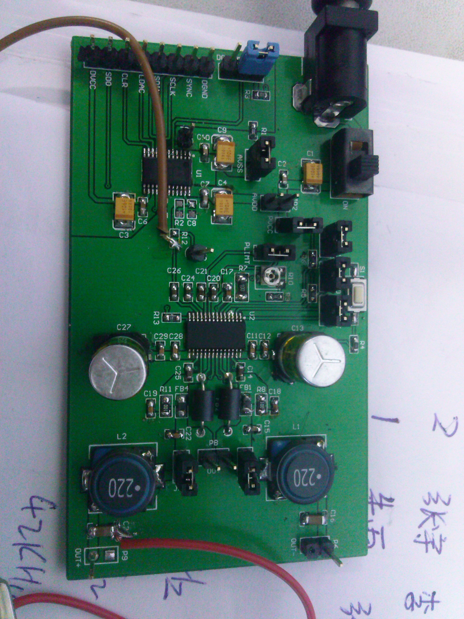

我按照官方开发板电路开了一块TPA3112D1 开发板

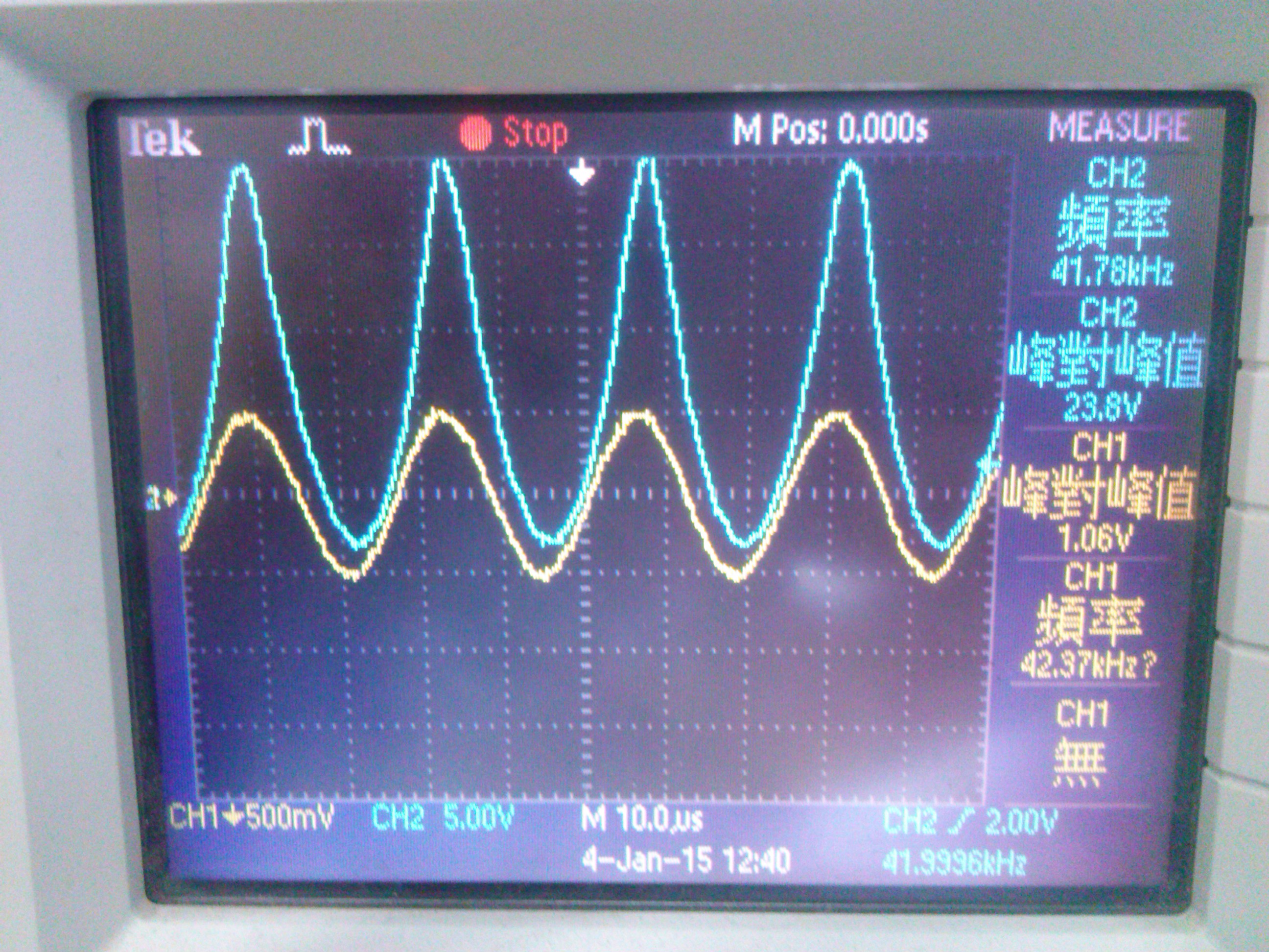

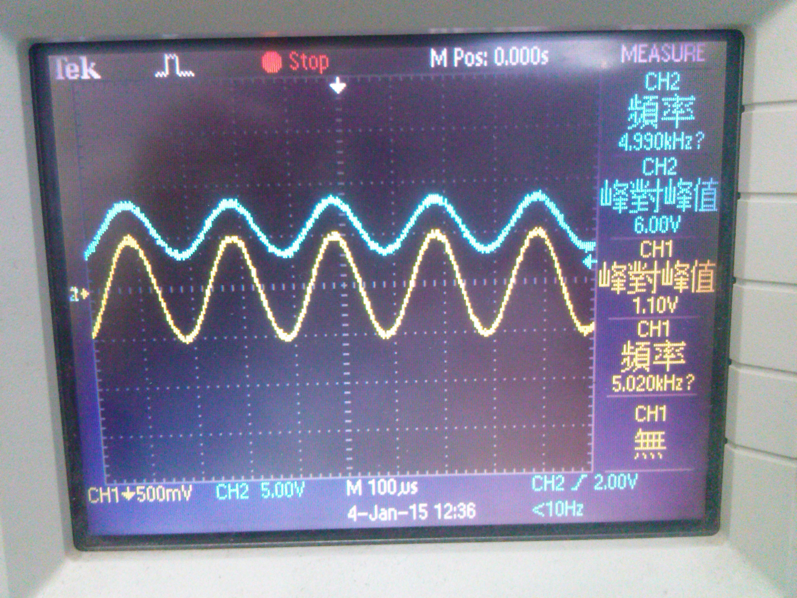

输入12V电源,依次给功放输入1VPP,无偏置,不同频率的信号5KHZ   42KHZ
黄色是信号发生器输入信号,蓝色是上面那个OUT单端输出信号

1.在5KHZ的时候有吱吱的响声,超过20KHZ的时候就没有了,是什么问题
2,在42K的输出信号中,输出信号达到了24V,而电源才12V,这是不合理的,是如何产生的
  • 从这个波形看, 有比较大的失真, 上下半周的增益不同哦.
    在42K的输出信号中,输出信号达到了24V,而电源才12V,这是不合理的,是如何产生的, 如果测量没有问题, 那么可能是谐振引起的.

    1)关于声音。由于电感通过的电流平均值即为音频电流,在音频电流驱动下发声是理所当然的。是正确现象。只是你的电感太小了,声音有点太大了,建议换大些屏蔽电感。
    2)这是输出LC的谐振现象。由于输出频率喝LC本振频率接近,导致容升(谐真)效应。接喇叭后;这个现象会基本消失。建议输出接阻尼网络。
  • P8端口(out端)输出的是方波信号,请问这个信号怎么使用,他前面的电感和电容滤波起到什么作用,是不是低通滤波作用,将方波还原成正弦波?
    这个信号就是可以推动扬声器的信号。前面的磁珠和电容的作用主要是降低EMI。
