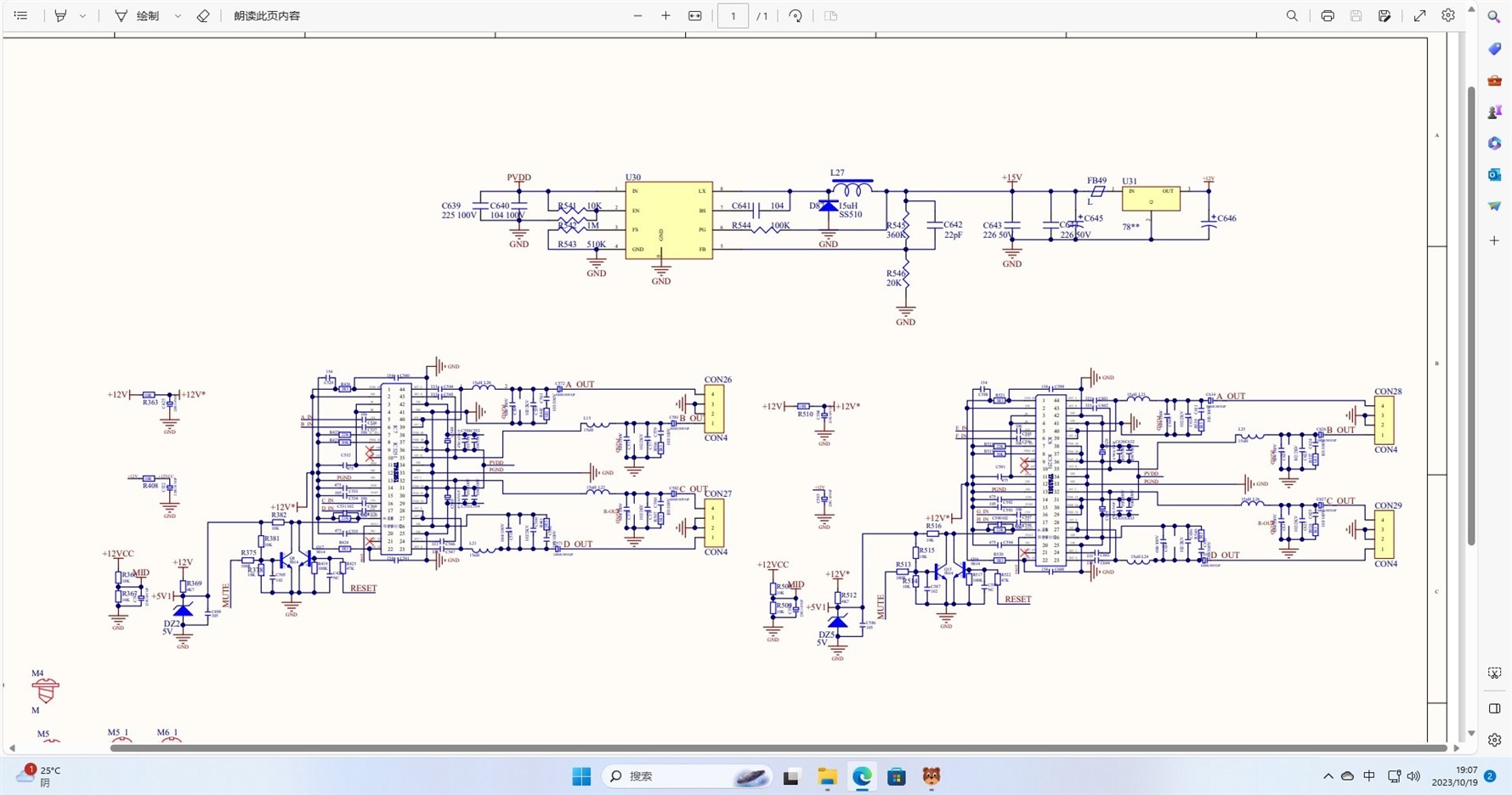

供电电压48V,使用TPA3255 SE 4.0模式,当输入20Hz至40Hz正弦波信号,每通道负载4欧@5W时,电源电压会由48V升高到60至70V之间. 而且当加大输出功率超过20W@4欧@35Hz时芯片会保护.
这种问题和什么有关?应该怎么解决?

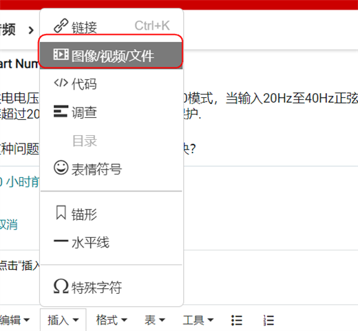

  • 图片无法上传,不知怎么上传原理图.....
  • 点击“插入”---图像/视频/文件/----上传,选择文件路径就好了。

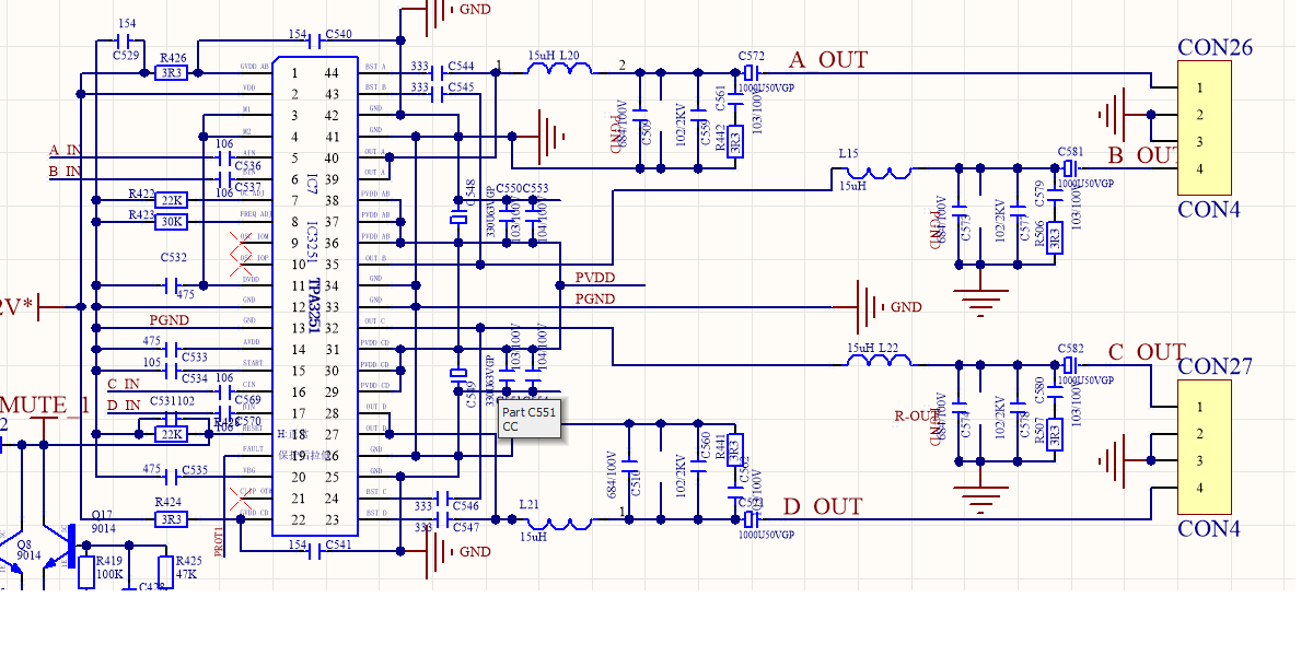

  • 这是原理图,原理图上写的3251,实际使用的是3255,周边参数也是按3255的设置。两片芯片组成8通道,使用48V@500W电源供电、功放4欧假负载、当输入100Hz以下正弦波信号时,会使电源电压升高,输出功率越大电压升的越高,测得最高超过70V(芯片并没损坏,此时的条件是:输入35Hz信号、功放输出5W@4 ohm 每通道)

  • 您好,请用示波器抓取PVDD和输出波形看下。另外,48V电压来源于哪里? 应该是外部的运放影响了供电电压,有没有尝试使用外部直流电源供电?
    另外,出现这个现象只在低频时出现吗?
  • 48V电压来源于市面上的电源模块(明纬和金升阳都试过,输出功率350W和500W的都试过,有同样的情况出现),波形我之前测过但并未拍照,上图A电路的48V母线上(A点)会看到与音频信号一样频率的纹波,而且纹波电压的峰峰值能上到十几伏(此时测得电源母线对地线的电压峰值58V); 同样的测试条件在B电路的A点上同样会看到与音频信号一样频率的纹波,测得A点对地线的电压峰值会上到70V左右,而此时B电路的B点测得电压是+48V(而且纹波小于0.5V)。电源母线电压上升现象只在低频时出现(频率低于100Hz时出现,而且频率越低电压上升越厉害、输出功率越大越明显,在35Hz时达到峰值;)。并没有48V的大功率直流电源,所以没有试

  • 您好,我这边请教了下资深音频工程师。他给的回复是:实际上还是要检查您在 PVDD 侧捕获的波形。 根据您的描述,58V 或70V 的电压只是电压纹波对吗? 会不会出现稳定的电压上升阶段?因为我们不知道为什么会发生这种情况。
    如果电压升高仅为纹波电压,则可能是因为 PVDD 去耦电容器不够大, 并且layout也可能导致这个问题。
