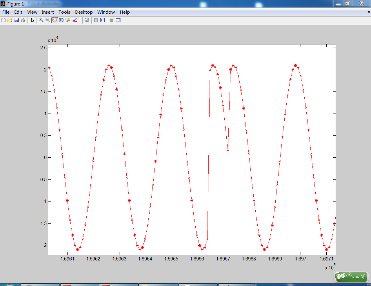

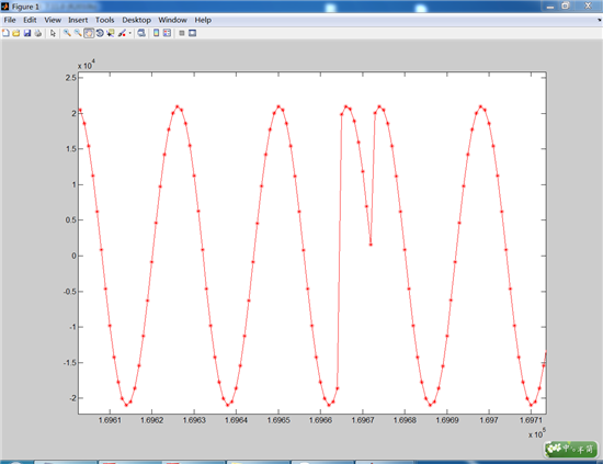

使用arm+tlv320aic23做双通道AD采集时一直出现少数数据错误
部分寄存器配置如下:
AIC 端
寄存器地址   值
0X0C,        0X00
0X0E,        0X43
0X08,        0X3A
0X0A,        0X06
0X10 ,        0XC0
0X01,        0X17
0X03,        0X17
0X12,        0X01
ARM 端:
(AT91_SSC_RCMR : (1 << 16) | AT91_SSC_CKS_PIN | AT91_SSC_CKO_NONE | AT91_SSC_CKI | AT91_SSC_START_FALLING_RF);
(AT91_SSC_RFMR : (31<<0) | AT91_SSC_MSBF | AT91_SSC_FSOS_NONE | (0<<8));
用示波器观察波形正常,将采集记录到文件的数据用matlab画图则会出现部分数据不正常情况
